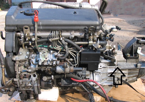

motore%20e%20cambio.jpgIl tappo con astina per controllo olio del cambio , lo trovi sulla parte superiore del cambio, è in posizione facile, aprire il cofano, e guardare bene appena termina la campana del cambio, sulla parte piana, troverai il tappo, è un poco piccolo, ma si vede. Zona freccia
Modificato da franz47 il 06/07/2020 alle 21:23:40
Guardato e riguardato piu volte,li non ce nulla, e neppure vicino al cavo del conta km mi sa che sul mio modello non è presente
