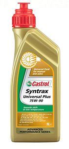

Dopo consiglio di un caro amico meccanico ho messo questo.
olio mt75 tolto nero come la pece
messi 1,6 litri caricati dall'asta del cambio.
Al momento si sente subito la differenza (notevolmente migliorato).
Nei prossimi giorni faro' un viaggetto dopodiche lasciero' le mie impressioni

E' quello che uso io.Controlla,se vuoi però il livello.Nel mio è previsto 1,2 litri

L'usanza di mettere più olio nel cambio attraverso la leva è diffusa , si crede che facendo cosi l'ingranaggio della quinta un po deboluccio sull'MT75 sia meglio lubrificato e protetto da rotture.

ho seguito il consiglio di un amico in un altro post, ma effettuato in maniera diversa:
inseriti 1.6lt all'interno del cambio, ho fatto un giretto per scaldare l'olio, ho controllato il livello dal tappo di carico, e sorpresa... sara' uscito si e no 50gr di olio.
effettivamente ho letto nei dati tecnici e sul manuale haynes che il contenuto d'olio e' di 1,25lt ma in realta' la capacita' della scatola cambio a livello perfetto e' di circa 1,55

Dopo un piccolo viaggio in Austria e circa 900km posso confermare che il cambio e' perfetto!
Solo un leggero impuntamento tra la prima e la seconda a freddo (che a caldo sparisce) ma abbastanza normale. Parliamo di temperature a freddo sotto lo zero, per cui penso di aver risolto il problema degli inserimenti delle marce a freddo. Quest'olio e' 100% sintetico non additivato EP compatibile sia GL4 che GL5 (unico dubbio)
Lo consiglio caldamente ai possessori del transit come il mio con gli stessi problemi di impuntamento.
