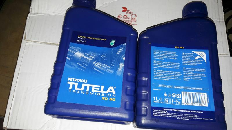

Per climi freddi s'intende ambiente sotto i 5 °, per i climi temperati ambiente fino a 20/30 °,in genere si mette un W140
per olio cambio per il Daily 35 12 è indicato un GL 3 a differenza di un GL 4/5 perchè non contiene additivi anti usura extreme pressioni ( EP ) che deteriora i metalli gialli, boccole in ottone o sincronizzatori in bronzo,
comunque il GL 3 è un olio che ancora si trova non facile ma si trova, quello in foto l'avevo preso per il mio ex 35 12Olio%20cambio%2035%2012.jpg
