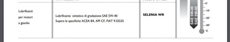

Innanzitutto grazie per la risposta. Non avevo il libretto ma l'ho rimediato adesso scaricandolo da internet.
Sul libretto la fiat consiglia l'olio selenia wr 50w-40
