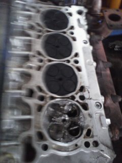

riccardo8092
riccardo8092
Inserito il 05/02/2017 alle: 23:04:49
riccardo8092
riccardo8092
Inserito il 05/02/2017 alle: 23:06:52
riccardo8092
riccardo8092
Inserito il 05/02/2017 alle: 23:07:56
daily 2300
f1a
