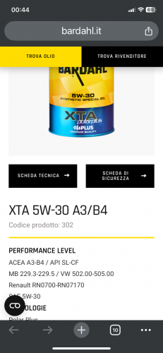

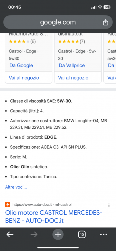

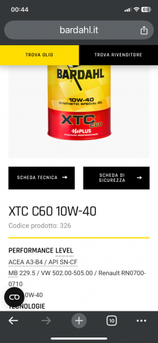

Inserito il 23/12/2024 alle: 00:49:32
Il Castrol 10w40 lo ho trovato solo Magnatec, (il.rivenditore mi disse a suo tempo, in un altra occasione che è meglio l’edge ) penso che andrebbe bene lo stesso.
Gangan
Modificato da gangan76 il 23/12/2024 alle 00:50:32

Direi che con questi vado bene Il Castrol 10w40 lo ho trovato solo Magnatec, (il.rivenditore mi disse a suo tempo, in un altra occasione che è meglio l’edge ) penso che andrebbe bene lo stesso.
Onestamente non saprei se il 229 51 si può applicare o meno su motori con specifica 229 5. sicuramente, Su motori che richiedono il 229.3, il 229.5 va anche meglio, così come tra 229.31 e 229 51. Da quel che ho capito in vari confronti nell'ultimo decennio, la specifica 51 riguarda motori Fap ed è caratterizzata dalla produzione di minori residui di combustione, non so se questo determini svantaggi per i non fap.
Aggiungo che, da quanto ho visto nelle mie ricerche, di solito gli oli che rispettano la 229.52 ruportano anche la 229.51, quindi possono essere sicuramente usati su motori che richiedono la seconda; invece ho notato che quelli con specifica 229.51 non riportano 229.5. Preciso che è un'esperienza da profano basata unicamente sulle ricerche che mi è capitato di fare in occasione del cambio olio. Io da sempre sul mio Euro 4 Fap prendo il Castrol edge 5W 40 in tanica da 20 litri che poi uso anche sulle auto, Però è stato spesso vituperato come olio da supermercato e ne esistono Certamente di molto migliori che costano il doppio o il triplo
