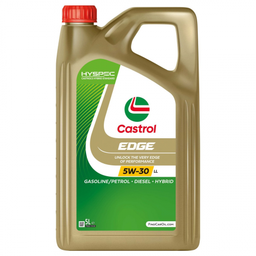

Come vedete MB 229.31  MB 220.51  sono  possibili con lo stresso olio
15F7E7 CASTROL EDGE LL5W-30, 5l, Olio sintetico
Numero articolo: 15F7E7EAN: 4008177188565
Descrizione
  • Capacità [litri]:5
  • Autorizzazione costruttore:
    BMW Longlife-04
    MB 229.31
    MB 229.51
    Porsche C30
    VW 504 00
    VW 507 00
  • Specificazione:
    ACEA C3
  • Linea di prodotti:CASTROL EDGE
  • Classe di viscosità SAE:
    Olio motore 5W30
https://www.auto-doc.it/castrol...
