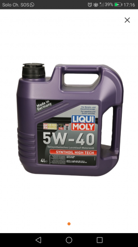

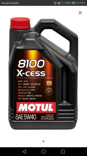

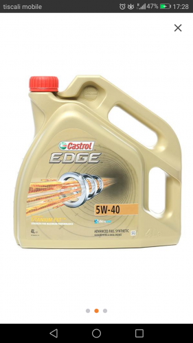

Quale di questi secondo voi è meglio:

Quello che costa meno.

Attenzione agli oli contraffatti, in girno ne circola parecchio, di solito sono quelli più costosi

Se parliamo di prezzi, il Mobil1 non si batte, però bisogna ammettere che è il migliore.

uso il Castrol su tutti i mezzi ormai da anni
anche per non avere problemi con eventuali rabbocchi
Da un buon ricambista 10€ al litro

Se il veicolo è dotato di fap devi usare un 5w30 e non u  5w40 .
il 5w30 della Castrol va benissimoyes

Per esperienza personale liquimoly e petronas li trovo di ottima qualità; i primi che scarto sono Castrol e shell... Avendo visto per lavoro (e ora anche per esperienza diretta) più motori, chi lascia meno morchia e laccature sono i primi due che ho citato
Io guarderei sul libretto di uso e manutenzione quali specifiche deve rispettare l'olio (esempio ACEA, API, ILSAC) e/o quelle definite dal costruttore... Oltre alla gradazione.
Non farei totale affidamento ai siti dove si mette il proprio modello... Capita abbastanza frequentemente che sbagliano.
Un sito dove gli oli costano poco è gommadiretto.it
Io prendo, per esempio, il Petronas 7000E 0w30 full synt a meno di 7 euro al litro per il mio ducato 2.3 130cv 2012
