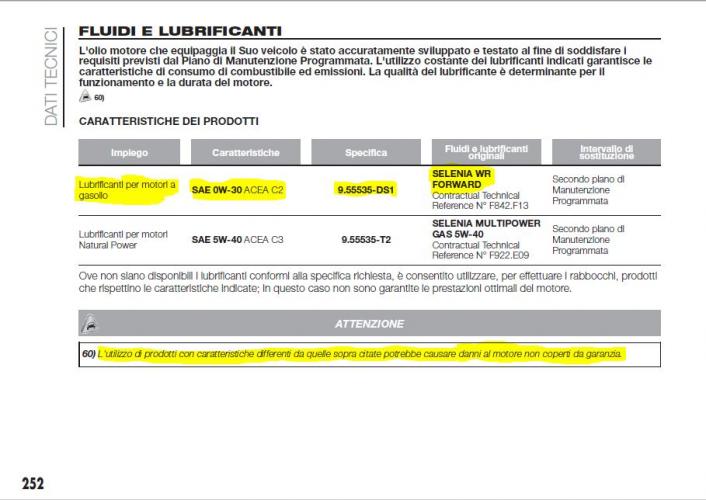

Sul libretto uso e manutenzione del mio euro VI è espressamente indicato l'olio "SELENIA WR FORWARD 0W-30 ACEA C2"
Inoltre come puoi vedere, il non usarlo può inficiare la garanzia.

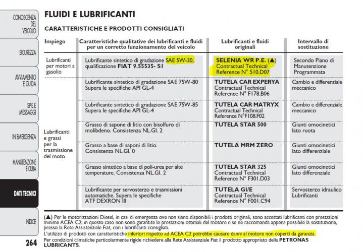

Il tuo camper ha il motore che avevo nel precedente camper euro 5b e ricordo che l'olio da usare era il "SELENIA WR P.E. 5W-30 ACEA C2"
Direttamente dal libretto uso e manutenzione del mio precedente ducato euro 5b
