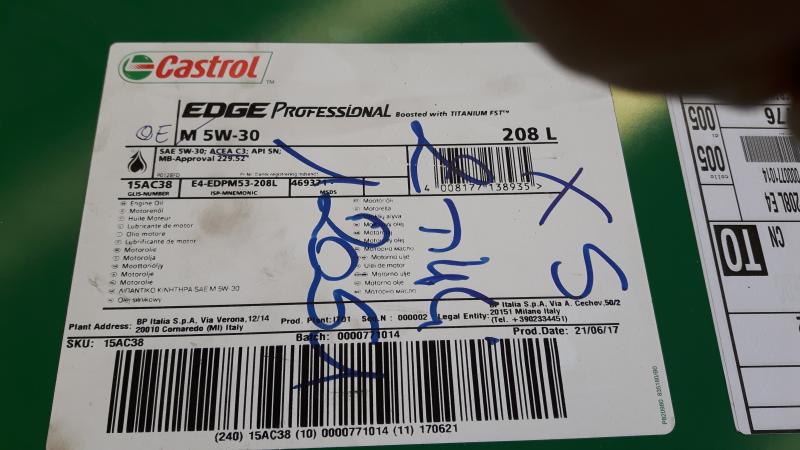

20170823_111816(4).jpgIl caso evocato è molto chiaro, meccanica del 2017,produzione a Aulendorf 2018, immatricolato agosto 2019, km attuali 800,
è un caso eccezionale, nella norma è di 5/6mesi il tempo intercorso tra la costruzione della macchina e il fine allestimento.
Con Mercedes il 1°tagliando è misurato a 2 anni dalla costruzione della meccanica e il computer di bordo lo sollecita indipendentemente dal kmetraggio fatto,tutto è certificato dal libretto garanzia che accompagna il veicolo, c'è data consegna e data di fine produzione.
Ipotizzo che l'allestitore potrebbe azzerare il computer di bordo al momento del fine allestimento(operazione semplicissima) , anche il concessionario, un anno dopo e oltre, lo potrebbe fare al momento della consegna dopo l'immatricolazione , resta il fatto che i dati restano in memoria nella CPU,
Fermo restando che la garanzia decorre con l'immatricolazione, il 1° tagliando è consigliabile farlo alla scadenza dei 2 anni di vita della meccanica, anche se si son fatti pochi km, anche tenendo conto degli attuali oli long life da percorrenze di 40000km,ma sempre nei due anni.
Questa la mia filosofia,tutto per un filtro e qualche kg di olio,
e soprattutto, che sia quello giusto.
