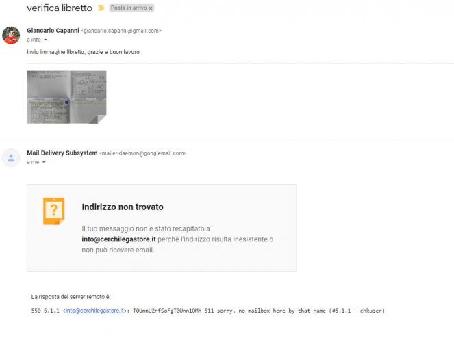

Inserito il 12/03/2022 alle: 21:04:55
In risposta al messaggio di daris67 del 12/03/2022 alle 14:23:22
Buongiorno Hermesk1, Ufficio tecnico MAK riceve tantissime email per discorso omologazioni NAD sia auto che camper e man mano cerca di rispondere a tutti, nel tuo caso hanno visto la mia risposta del 09,03.22 al tuo post
e mi hanno contattato per delegarci a seguirti essendo noi loro clienti specializzati sui camper e anche camperisti . Non appena potrai inviarci copia del libretto per ulteriore verifica, ti risponderemo in brevissimo tempo con la speranza di annoverarti tra i nostri clienti ai quali abbiamo fornito le ruote oppure il set completo di gomme ed abbiamo assistito nella pratica di omologazione. Ti confermo altresì che qualora il tuo mezzo non rientri in nessuna delle fitment list di una ruota MAK, se comunque le caratteristiche a libretto del telaio 250 e della misura 215/70R15 sono compatibili con il NAD (unica eccezione la fanno i pneumatici con codice velocità S in quanto sulle misure da 16 esiste solo Q o R)... noi lo inoltriamo ad ufficio omologazioni MAK e lo inseriranno nel primo aggiornamento che faranno; unica cosa che non possiamo garantire è una tempistica precisa in quanto gli aggiornamenti vengono fatti quando ci sono un po' di mezzi da inserire e compatibilmente con la programmazione. Nella speranza di aver chiarito i tuoi dubbi, restiamo in attesa della copia libretto su indirizzo mail info@cerchilegastore.it Buon weekend
grazie infinite per il supporto, ho provato ad inviarvi il libretto ma ottengo una notifica da google che non trova il vostro indirizzoCattura(176).JPG

Inserito il 12/03/2022 alle: 22:32:43
In risposta al messaggio di Hermesk1 del 12/03/2022 alle 21:04:55
Non vorrei dire una caxxata ma dalla foto che hai messo, che non si vede benissimo..., io leggo into@cerchilegastore.it, non può essere..., prova con info@cerchilegastore.it

Inserito il 13/03/2022 alle: 06:09:09
capita se si usa un touch screen ""t"" e ""f"" sono vicine
leggo che ha scritto... into@...invece di ... info@...
Ci vuole un po' di pazienza non si è certo gli unici clienti se non risponde alla mail magari si cerca col contato telefonico

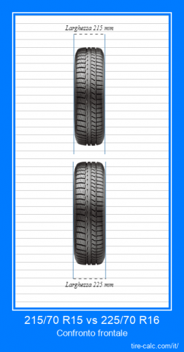

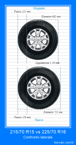

Inserito il 22/03/2022 alle: 11:34:23
Se a qualcuno servisse
in questo sito
viene fatto direttamente il calcolo dell'aumento delle dimensioni, con indicazione anche del tachimetro
Modificato da IgorS il 22/03/2022 alle 11:36:45

Inserito il 22/03/2022 alle: 11:47:21
I pneumatici da 16" corretti da comparare sono 215/75R16 e 225/75R16.
per esperienza già fatta con misurazione altezza camper da terra, rispetto alla 215/70R15, la 215/75R16 alza di 3cm e la 225/75R16 alza di 4cm a tutto vantaggio della protezione organi e accessori sotto scocca oltre alla decisamente minore possibilità di toccare a terra parte terminale della coda... in maniera particolare per chi ha sbalzo molto accentuato, portamoto etc etc.
Si può stare inoltre molto tranquilli sul discorso tachimetro in quanto da un certo anno in poi, diciamo da quando Fiat ha previsto di serie o come OPT le ruote da 16... la maggior parte dei body software sono tarati già su rotolamento ruota da 16, quindi il tachimetro segna velocità errata con i 15.

Inserito il 22/03/2022 alle: 11:52:05
In risposta al messaggio di daris67 del 22/03/2022 alle 11:47:21
I pneumatici da 16 corretti da comparare sono 215/75R16 e 225/75R16. per esperienza già fatta con misurazione altezza camper da terra, rispetto alla 215/70R15, la 215/75R16 alza di 3cm e la 225/75R16 alza di 4cm a tutto
vantaggio della protezione organi e accessori sotto scocca oltre alla decisamente minore possibilità di toccare a terra parte terminale della coda... in maniera particolare per chi ha sbalzo molto accentuato, portamoto etc etc. Si può stare inoltre molto tranquilli sul discorso tachimetro in quanto da un certo anno in poi, diciamo da quando Fiat ha previsto di serie o come OPT le ruote da 16... la maggior parte dei body software sono tarati già su rotolamento ruota da 16, quindi il tachimetro segna velocità errata con i 15.
Credevo che le gomme rimanessero quelle indicate a libretto.
Quindi passando da 215/70/15 attuali a 225/75/16 guadagno 6 cm :D

Inserito il 22/03/2022 alle: 11:59:12
con la 225/75R16 rispetto alla 215/70R15 alza 4cm
ma a libretto tua hai la 225/70R16? sarebbe la prima volta che la vedo.
in caso di omologazione NAD da 15 a 16, le due misure sono 215/75 e 225/75 (quest'ultima a meno che non si abbiano problema di altezza ricovero camper sotto tettoia... è la più indicata in quanto si mette anche +1cm di impronta a terra a favore della stabilità e sicurezza)

Inserito il 22/03/2022 alle: 12:01:22
In risposta al messaggio di daris67 del 22/03/2022 alle 11:59:12
con la 225/75R16 rispetto alla 215/70R15 alza 4cm ma a libretto tua hai la 225/70R16? sarebbe la prima volta che la vedo. in caso di omologazione NAD da 15 a 16, le due misure sono 215/75 e 225/75 (quest'ultima a meno che
no a libretto ho solo i cerchi 15
215/70 R15CP (109/107Q)
225/70 R15C (112/110R)
