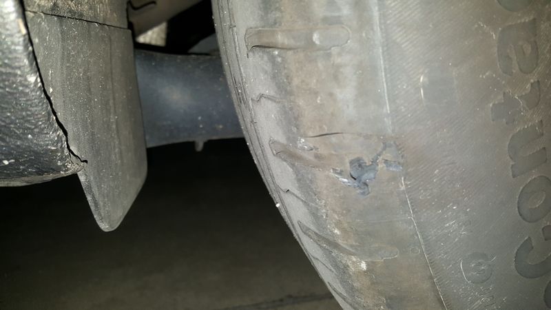

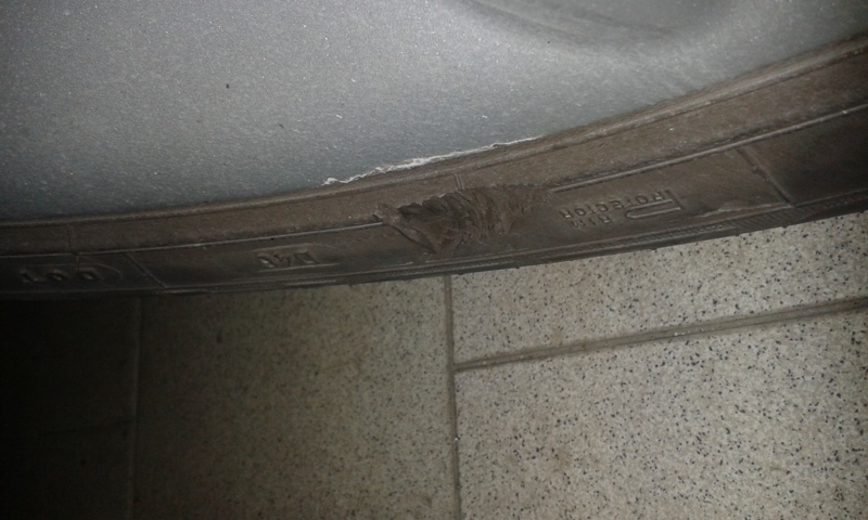

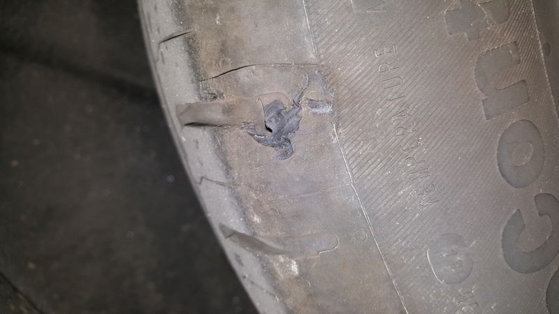

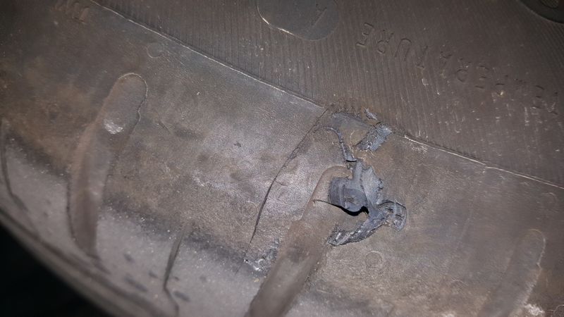

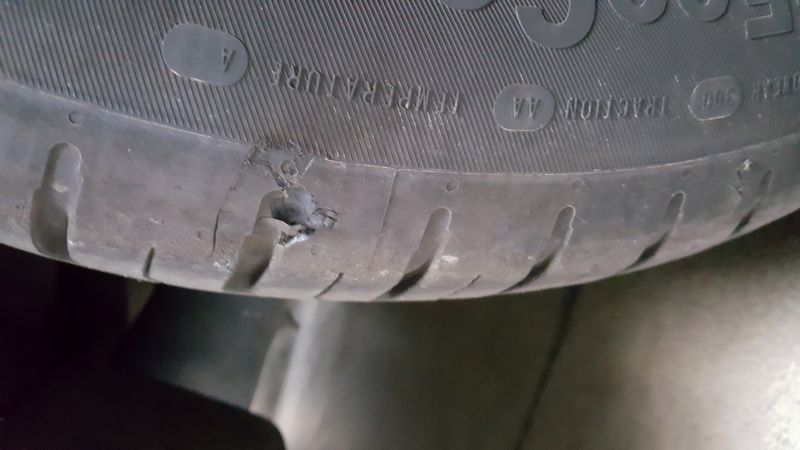

Nel controllare la pressione degli pneumatici della macchina, ho notato questo danno che si vede in foto sulla post. sinistra, immagino causato da una buca mentre guidava mia moglie.
L'auto, e le gomme, hanno circa 3 anni e 30 mila km.
tn_20181007_105716(1).jpgtn_20181007_105722(1).jpgtn_20181007_172815(1).jpgtn_20181007_172824(1).jpg
Quanto vi sembra grave?

Mi sembra di vedere anche un taglio. Io la cambierei, mettendo quella di scorta (se identica), sullo stesso asse.

mi preoccupa di più il taglio che non il pezzo di gomma mancante. come dice tommaso, se usata in città, tienila semplicemente controllata e usala fino a consumarla , se invece fai viaggi autostradali, per sicurezza cambiala
quella parte di gomma è dove c'è il massimo spessore di gomma

Comunque, a parte gli scherzi, ho anch'io l'impressione che il danno non sia poi così grave, visto che non è sul fianco, dove avrebbe rischiato di intaccare le tele.
Bisognerebbe anche sapere, però, di che auto stiamo parlando e qual è il suo uso abituale: se si tratta di un'utilitaria ad uso cittadino, io lascerei perdere.
Diverso è il caso se si dovesse trattare di un'auto di grossa cilindrata, con la quale magari si viaggia spesso in autostrada ad alte velocità.
Richiedere il parere di un gommista (onesto), comunque, è cosa quanto mai opportuna, al di là delle valutazioni che si possono fare a distanza, senza aver visto il danno di persona.

Prova a vedere all'interno del taglio per vedere se arriva alle tele. Comunque la farei vedere ad un gommista di fiducia. Al limite la gomma si galvanizza pure, ossia se non intacca le tele viene richiuso il taglio. P. S. Ho sbagliato termine si vulcanizza la gomma.

é al ridosso del battistrada non ha rigonfiamenti sembra che non ha inciso le tele,
come già ti hanno consigliato per uso urbano la puoi tenere ma se vai su strade scorrevoli non starei tranquillo

Per rispetto verso coloro che hanno speso del tempo per rispondermi, volevo aggiornarvi: sono passato da un gommista-gommista e mi ha confermato che non corro rischi. Avevate tutti ragione.
