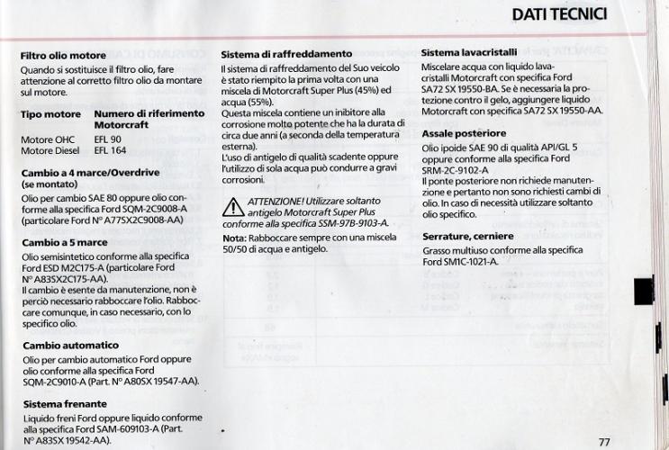

Inserito il 18/09/2018 alle: 19:56:15
Ciao.
Speedy, scusa la mia ignoranza in materia, ti unisco copia della pagina del libretto manutenzione
del mio Ford dell' 87 li parla di olio del cambio SAE 80, a me in officina Ford mi hanno messo il 75/90.
Tu mi hai risposto ATF.
Se per caso devo far sostituire l' olio rimastomi dato che sto per sostituire il paraolio finale che me
ne ha fatto perdere un bel po', dimmi se va bene oppure devo far mettere un olio specifico
( togliendo quello rimasto naturalmente ) che gradirei tu mi indicassi, grazie.
Scusami ancora per il disturbo.
Fernando

Inserito il 24/09/2018 alle: 19:50:40
In risposta al messaggio di fernando1 del 18/09/2018 alle 19:56:15
Ciao. Speedy, scusa la mia ignoranza in materia, ti unisco copia della pagina del libretto manutenzione del mio Ford dell' 87 li parla di olio del cambio SAE 80, a me in officina Ford mi hanno messo il 75/90. Tu mi hai risposto
ATF. Se per caso devo far sostituire l' olio rimastomi dato che sto per sostituire il paraolio finale che me ne ha fatto perdere un bel po', dimmi se va bene oppure devo far mettere un olio specifico ( togliendo quello rimasto naturalmente ) che gradirei tu mi indicassi, grazie. Scusami ancora per il disturbo.
Ciao, ti posso dire che ho seguito i consigli che mi hanno dato e l'overdrive dopo un po ha ripreso a funzionare benissimo...sono tornato da poco e ha percorso i suoi 2500 km senza problemi!! ATF rosso per servosterzo, 2.5 LT
