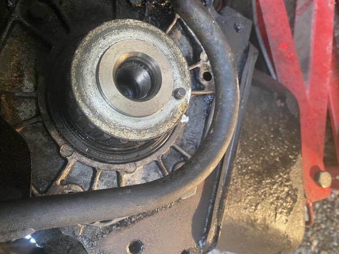

3F30FE70-670F-4291-86CB-AB6285DB2A00.jpegMi date qualche dritta per sostituire il paraolio lato distribuzione di un vecchio ducato 2500?
come si smonta la puleggia della distribuzione? Si può togliere anche così?

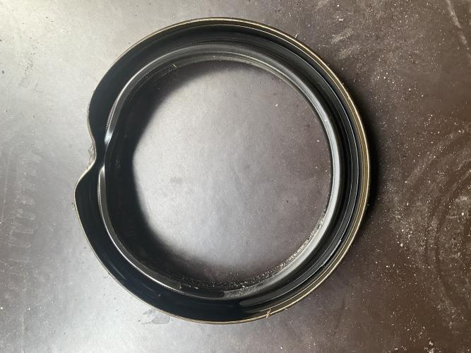

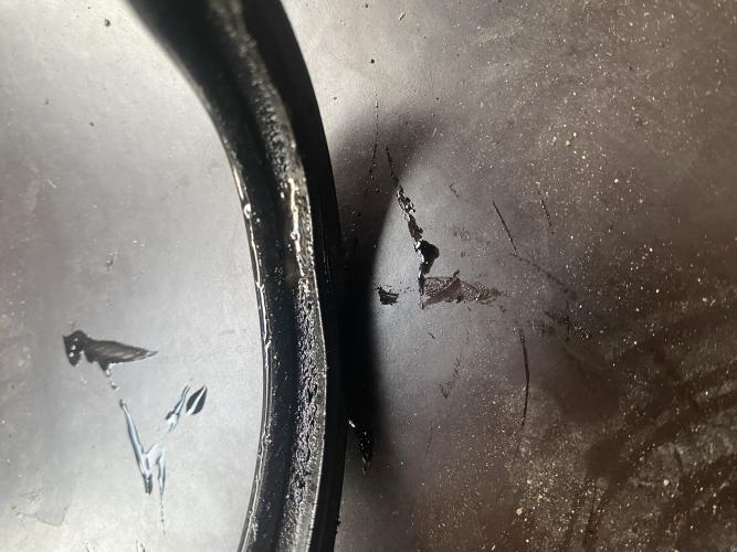

F6FC44F8-AC6E-4D09-98DE-76543C1C4F6F.jpeg570997C8-B09A-42DC-801E-837A17A3221A.jpegmi immaginavo chissà cosa, in realtà bastava estrarlo e via… domani lo ricompro e butto su la cinghia, la Pompa e i cuscinetti nuovi…
Ricordati che sé levi la cinghia devi montatra la nuova in "fase" sé di no puoi avere lo stesso danno come sé rompesse essa .

Sì, l'ingranaggio della distribuzione  é inserito a pressione nell'albero motore
