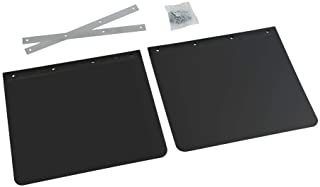

Quelli che ho montato sono da autocarro
Anteriormente sono fissati con rivetti ad un profilato in duralluminio
e come si vede in foto sono larghissimi anche verso l'interno per
evitare imbrattamenti di sale e ghiaino quando si sterza .
Posteriormente sono fissati sempre con il loro listello di dotazione
al passaruota in materiale plastico.
Una cosa semplicissima da fare da soli.
Sui Ducato esistono originali ma i prezzi sono da valutare.
Costo medio 12 euro la coppia
