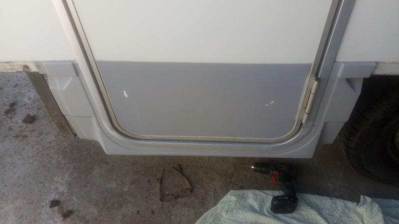

Buonasera,per rimuovere il paraurti è mai possibile che si debba rimuovere una porta?

A me quel pezzo lo hanno rimosso in garanzia causa un difetto...lo hanno staccato pezzo pezzo (rompendolo ovviamente) e poi hanno reincollato il profilo nuovo sotto i miei occhi...la porta non l'hanno toccata, ed è molto simile a quella in foto

Immagino intenda la cornice esterna della porta.
Di solito si toglie la porta svitando dalle cerniere, si solleva solo la parte sotto della cornice, giusto per sfilare il paraurti,  lo si sostituise e si riappoggia con sigillante la cornice della porta, poi si rimonta la porta.
Se fosse montato diversamente si avrebbero problemi di infiltrazione.
