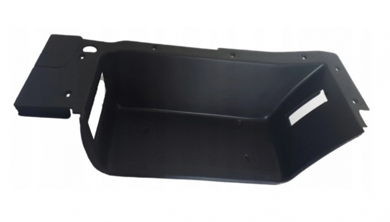

grazie della dritta, il gradino passeggero ha una copertura fatta cosi, se ben capisco se fosse uguale al tuo 244 svitandola e sollevandola dovrei trovare il passaggio giusto?

Esatto, ci dovrebbe essere del fonoassorbente sotto, sulla parete verticale poco prima della parte inclinata c'è un foro con passacavo elittico.

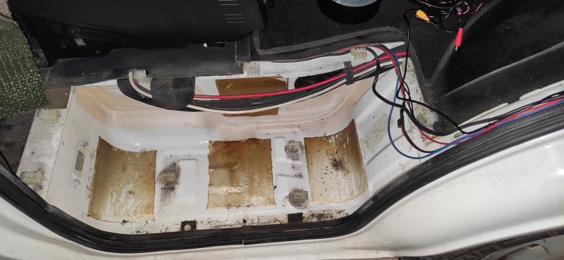

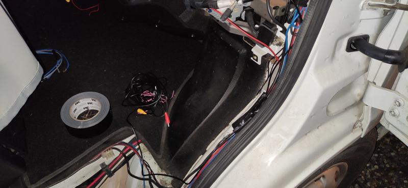

Ciao sto cercando di fare la stessa cosa ma dal passacavi ovale del gradino non capisco dove esce.
Allego foto per farvi capire la mia situazione.

Io alla fine ho risolto facendo un cablaggio con corrugato nuovo che porta dietro quanto mi serve. Se vedete l'immagine precedente sulla copertura c'è un buco rotondo in alto a sinistra che dalle mie foto invece sembra non portare a nulla. In realtà sollevando un pezzo di gomma adesiva si trova un buco che va sotto. Da li ho fatto passare i fili evitando di toccare il passacavo originale già molto "affollato".
