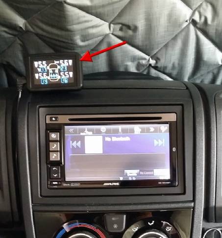

Se usi un compressorino a batteria (fornito quasi sempre di serie con i camper nuovi, al posto della gomma di scorta), impostato sulla posizione GONFIAGGIO (NON su quella RIPARA), e hai a corredo un misuratore di pressione digitale (spesa circa 10€), prima di partire in pochi minuti ti controlli le gomme come fa Giorgio (Nemo Family) e come faccio peraltro anch'io. Non mi sento pignolo delle gomme, l'importante è che non siano troppo basse, ma nemmeno troppo alte (io tengo le gemellate posteriori a 3.9-4.0, ma anche 4.2 se devo fare molta autostrada, e le anteriori a 4.5-4.7).
In ogni caso non abbassate la pressione delle gomme senza prima aver messo il mezzo su una pesa, non avete informazioni su come e quanto potete sgonfiare rispetto alla massima pressione ammessa.
Nel libretto di istruzioni della meccanica del mio camper c'è una bella tabella dove sono indicate le pressioni di gonfiaggio in base al carico su ogni asse, magari anche sul vostro manuale ci sarà una tabella simile:
Per decidere che pressione utilizzare ho usato i valori più vicini al peso reale per asse del mio camper, stando leggermente più alto.
Ho anche preso un sistema TPMS (quello a 6 sensori della Carchet con il pannellino solare). Così ho sotto controllo, oltre che la pressione, anche la temperatura delle gomme (utile quando si fanno quelle lunghe discese dai passi alpini e si usano di più del solito i freniwink).
