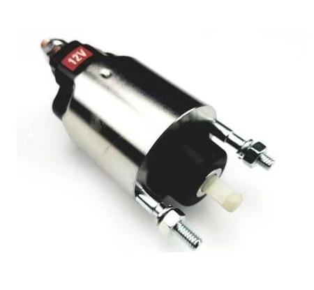

Direi che il motorino ha un problemas
sul solenoide  che attiva iltutto
Forse da caldo o per sporcizia si dilata qualcosa
e non scatta a dovere  e nion fa il suo lavoro.
Prima innesta il pignone , poi da corrente
Come funziona.Il motorino d'avviamento  trasforma l'energia elettrica fornita dalla batteria in energia meccanica. Quando si gira la chiave di avviamento o si preme il pulsante start, l'elettromagnete chiude i contatti del circuito che porta energia al motore elettrico a corrente continua.

Si, molto probabilmente è il solenoide, per essere certo dovresti farti aiutare da qualcuno....quando hai il problema giri la chiave e qualcuno da un colpo secco al corpo del solenoide, con il manico di un martello ad esempio....se è lui dovrebbe sbloccarsi immediatamente dopo il colpo.

non so dove sta il tuo motorino, sul 3.0 si vede da sotto molto facilmente. Dai una martellata sul solenoide quando non parte, se risolvi sai qual'è il problema.
Onestamente è l'unico plausibile perchè tutto il resto del circuito di avviamento non sta abbastanza vicino al motore da cambiare temperatura.
