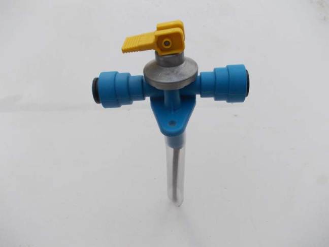

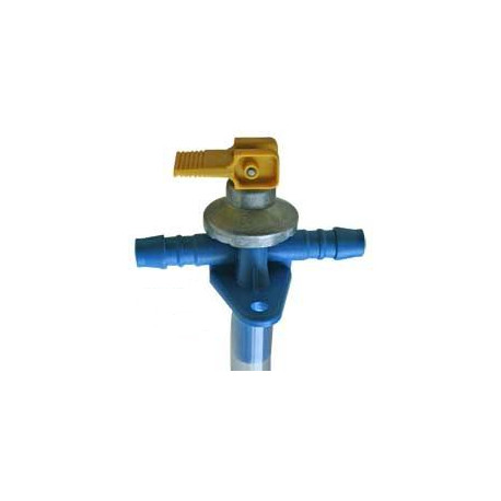

la valvola in questione, dovrebbe essere questa valvola%20truma(2).jpgvalvola-di-non-ritorno-acqua-att-portagomma.jpg
ed esiste in due versioni con portagomma e con attacco john guest
essendo un comando a molla, non vorrei che sia progettata per aprirsi in caso di sovrapressione.
io ti consiglio di rimetterla uguale

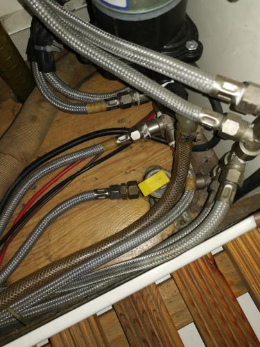

Inserito il 12/01/2021 alle: 17:27:29
eccola, è proprio quella che dici tu, quindi potrei eliminarla del tutto? vivo a napoli e qui difficilmente la temperatura va sotto zero, oltretutto il boiler è interno e ben protetto dalla struttura in vetroresina del camper, in caso invece di sosta a temperature ben inferiori, il boiler sarebbe acceso e pertanto con acqua calda...accetto consigli su come operare, la cambierei anche ma di questo tipo non credo ne facciano più o dovrei modificare gli attacchi idraulici e metterne una moderna.

Inserito il 12/01/2021 alle: 17:29:20
si la seconda foto che hai postato è quella che ho trovato io in rete, ma gli attacchi sono completamente diversi, la mia ha la struttura in metallo con attacchi da 1/2
Inserito il 12/01/2021 alle: 17:33:08
In risposta al messaggio di rafpiccolo del 12/01/2021 alle 17:27:29
quella valvola non si apre in caso di basse temperature, deve essere fatto manualmente
visto il tipo di impianto ( mai visto su un camper, ma quanto peso in più inutilmente) credo che dovresti rivolgerti ad un negozio di impianti idraulici, qualcosa del genere si usa nell'ambito civile sulle caldaie
se, e qui  chi è del mestiere dovrebbe confermarlo o smentirlo, quella valvola è solo un normale rubinetto e non si apre per sovrapressione, puoi mettere qualsiasi cosa ti permetta di modificare il meno possibile
