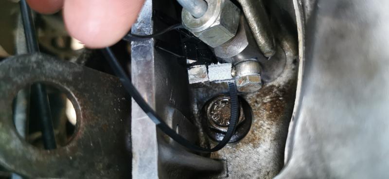

Buongiorno a tutti. Mi trovo nel Peloponneso ed ho questo problema. Abbiamo sostituito già 3 volte tubicino di gomma, che in origine era di plastica dura mentre ora ne abbiamo messo uno di gomma flessibile, e rondelle ma continua a perdere gasolio. A questo punto credo possa essere quel pezzo angolare di metallo che collega il tubo all'iniettore. In Grecia impossibile trovare il pezzo anche alla fiat(ne ho già visitate 2). Consigli?IMG_20200807_171545(1).jpg

dalla foto mi sembra di vedere che manca una guarnizione sul raccordo ( chiave da 10 mm a  stella),non mi è mai capitato di vedere che si rompesse uno di quei tubicini  di metallo.Ci vuole il tubo in gomma telata ( interno mm 4) per collegare il ritorno gasolio.Quindi, se necessario, accertarsi che il tubo in gomma sia giusto,eventualmente sostituirli tutti e 4 per sicurezza ,provare a stringere il raccordo e controllare che ci siano le due guarnizioni.La perdita non crea problemi al motore ,è fastidiosa e ''puzza'',qualsiasi meccanico la può eliminare in pco tempo ( meglio un pompista)

Io credo sia un po' spaccato il tubicino di ottone. Potrebbe essere un'idea rivestire con bubo gommato e telato e poi stringere con fascetta?

Purché tenga fatelo andare avanti così, sempre se la perdita non è copiosa...una riparazione rigorosa vi conviene quando tornate a casa

non serve a nulla ,cambia il tubo di gomma ,lo trovi da qualsiasi meccanico o da un ricambista
ps
solitamente nei porti  ci sono officine di motori marini, vai da uno di lorowink
