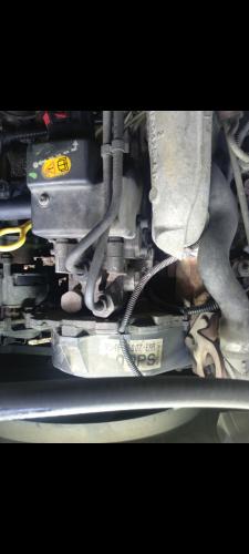

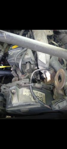

Screenshot_2025-07-21-23-01-47-335_com_miui_gallery.jpgScreenshot_2025-07-21-23-01-01-723_com_miui_gallery.jpg

Purtroppo io non sono un meccanico, ho cercato di fare attenzione e seguire le corrette indicazioni nel fare il tagliando, ma forse ho sbagliato qualche cosa infatti mi son pentito di aver cambiato il filtro gasolio, montava
un Bosch io ho messo un Wix consigliatomi dall'autoricambi...ma come dici tu aspettiamo che qualcuno veda il video e forse potrei capirci di più
L’unica cosa che potrebbe esserci di anomalo nel sostituire il filtro è data dal fatto che su un motore che monta in origine la pompa Lucas il suo porta filtro è specifico per quella, mentre se avesse una Bosch in origine avrebbe il relativo porta filtro per quella.
Se ti avessero dato il filtro sbagliato non saresti riuscito a montarlo quindi la marca è ininfluente piuttosto potrebbe essere sbagliato come filtrazione e creare una condizione anomala alla pompa.
Ma non penso proprio che sia quello il problema, l’unica cosa da fare quando si cambia è specificare attacco filtro X Lucas o Bosch.
