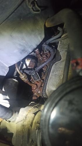

Ciao a tutti, chiedo un consiglio "al volo" perche' attualmente sono in viaggio in Portogallo fermo ad una sosta sul mare a qualche decina di km da Nazare'
Ho una perita piuttosto copiosa di gasolio, nell'ultima mezz'ora prima di arrivare alla sosta si sentiva odore nell'abitacolo, arrivato e spento il motore ho trovato la testata completamente inzuppata e si vedeva zampillare e colare sul fianco del motore. Purtroppo era gia' buio e non ho potuto fare molto se un paio di foto e lasciare tutto raffreddare.
Tutto quello che vedo e' uno dei tubetti in treccia sul primo iniettore inzuppato (gli altri sono asciutti), e francamente spero sia solo quello...domattina lo sfilo e controllo se e' crepato, sperando sia rovinato solo all'imbocco del nipplo
Nel caso non fosse quello cosa altro posso controllare? I serraggio degli iniettori? Chiedo per prepararmi (almeno psicologicamente)  perche' domani essendo domenica non trovero' alcun meccanico aperto, in ogni caso il piu' vicino e' ad oltre 20km da me e da lunedi danno allerta meteo...insomma una bella frittata frown

I tubetti in gomma nera telata che hai fotografato sono il ritorno del  gasolio dagli iniettori (con pressione molto bassa). È probabile che sia uno di quelli a perdere e se così fosse sostituirlo non è un problema. Semplice tubo carburante del giusto diametro interno va benissimo; qualsiasi officina o brico auto (se vuoi fate tu) lo ha. Buona fortuna. Vittorio.

Già, anche perché se perdeva dai tubi degli iniettori, p il camper andava male o si spegneva

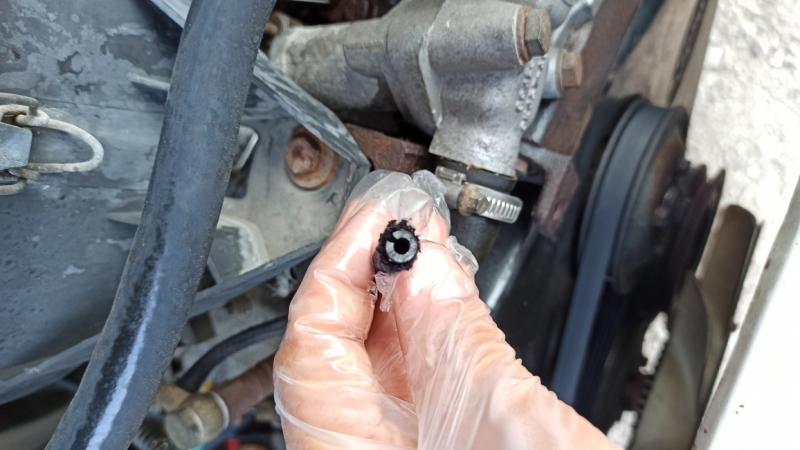

Update: confermo che per fortuna sono i tubi...ieri con il buio, la stanchezza e la cattiva sorpresa mi ero solo limitato a raffreddare il motore e controllare che non gocciolasse su cinghie o collettore scarico.
Ben 2 tubetti crepati ambo i lati e gli altri a questo punto son prossimi a partire.
al momento li ho temporaneamente tagliati e fascettati...quel tanto che basta per andare da un brico (sperando li abbiano, altrimenti in emergenza prendo dei tubi in silicone) ... Lesson learned

Si eheh, per la cronaca essendo domenica dopo il fix di emergenza sono prima andato in un brico dove ho trovato solo 2 tubetti carburante compatibili e con quelli fatto un detour nell'entroterra di 70km per raggiungere un centro Bosch aperto 24h su 24h per porterli cambiare tutti.
