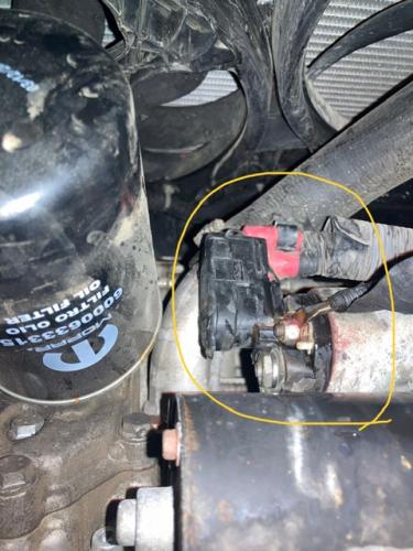

L’altro giorno mi sono accorto di avere una piccola perdita del liquido di raffreddamento sotto il camper. Ho fatto alcune foto del punto dove c’è la perdita. Qualcuno mi saprebbe aiutare per capire di cosa si tratta?
Il camper è un Laika x595r su ducato 3000 160cv del 2009.
Grazie,

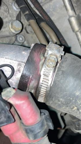

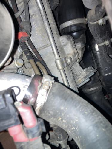

Si vede un manicotto in gomma con una fascetta, prova a vedere se è lenta

rispondo con un poco di ritardo, ma tra un impegno e l’altro sono riuscito solo settimana scorsa a sistemare la fascetta del manicotto. Ho fatto come mi hai detto e la ho stretta un poco. Sono passato alcuni giorni dopo e la perdita non c’era più. Ho fatto anche un piccolo giro di prova e poi ho ricontrollato un paio di giorni dopo e sotto il camper tutto asciutto.
Grazie mille per il consiglio.
lascio le foto del manicotto incriminato!

non so se e' lo stesso caso di qualche anno fa del mio 2300 , fatto sta che gli sostituii tutte le fascette dei manicotti con quelle a vite

Se non vedo male o se non prendo un granchio, a me sembra che quello cerchiato sia il teleruttore del motorino di avviamento, quindi improbabile che il liquido venga da li. Potrebbe gocciare da altrove e bagnare in quel punto.

la fascetta sembra tirata molto, corri il rischio si tranci il manicotto, cambiala, ne metti una più larga per tubi in gomma
