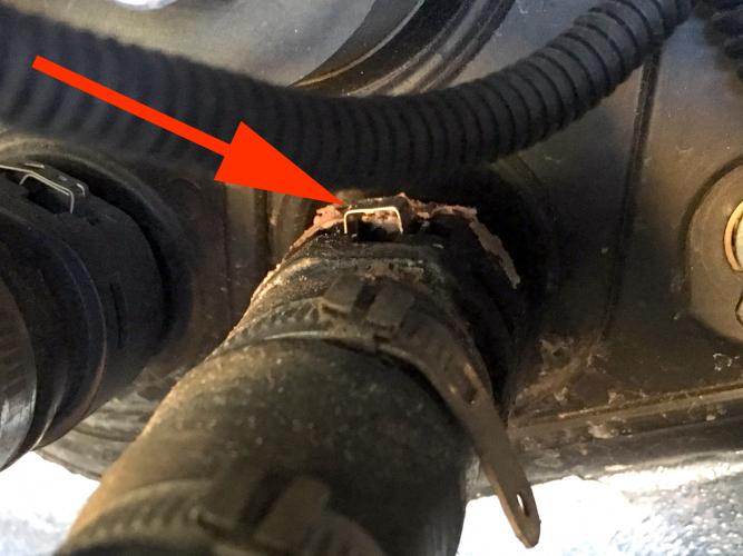

Ducato 150cv 2300 del 2016: era da un po' di tempo che, a motore caldo, sentivo il tipico odore del liquido refrigerante e che trovavo una chiazzetta dello stesso a terra dopo una sosta prolungata con motore caldo. Nell'ultimo viaggio, fatto con il riscaldatore supplementare attivato, il liquido nella vaschetta di espansione era sceso al minimo ( controllato alla partenza, livello su Max e percorso 1200 km).

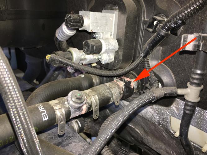

Oggi mi sono messo a guardare meglio per capire dov'era la perdita e l'ho trovata qui:
Il particolare incriminato dovrebbe essere questa fascetta qui sotto:
secondo gli esperti, posso toglierla e sostituirla con una classica fascetta a vite? Oppure esiste il modo di tirare bene questa messa da Fiat?

Quella originale non può essere "ripresa".
Puoi certamente metterne una nuova tradizionale, previa pulizia del tubo e del manicotto.

Inserito il 29/01/2019 alle: 16:26:34
più che la fascetta, sembra che perda quel manicotto ad attacco rapido ( così sembra dalla foto) nero che è di plastica e non di gomma, quindi impossibile da stringere con una nuova fascetta.
se così fosse, la sostituzione con ricambio originale è d'obbligo.
anche se non capisco perchè ci siano tutti quei "tagli" su quel tubo, forse qualche predisposizione particolare? magari si puù eliminare e stringere il tubo di gomma direttamente al tubo in alluminio

il diametro del tubo in gomma (non ho preso misure per ora) sembra nettamente più grande rispetto al tubo di alluminio, eliminando il raccordo in plastica e stringendolo direttamente sul tubo di metallo credo non si possa fare.
In effetti, ripensandoci, penso anche io che togliere la fascetta e sostituirla non sia sufficiente, probabilmente si è crepato il raccordo/manicotto/riduzione o come cavolo si chiama in plastica.

la valvolina che si vede tra le due fascette a cosa serve? E' uno sfiato?
si, potrebbe essere lo fiato quando si sostituisce il liquido, anche se l'impianto dovrebbe essere autospurgante

probabilmente in questo caso immagino che l'abbiano messo per facilitare lo spurgo del circuito del riscaldatore supplementare in cellula

Quello che perde,dalla foto sembra l'attacco rapido che si innesta nel tubo di entrata al riscaldamento.
il pezzetto metallico che si vede serve,pigiandoli ce ne sono due uno sopra quello che si vede e uno sotto si stacca il tubo che è ad innesto rapido.Il consiglio che posso darti è quello di trovare il ricambio originale e sostituirlo.al suo interno c'e un o'ring che probabilmente trafila un po di liquido.
il tappino in plastica serve per spurgare l'impianto
Se vuoi puoi provare a staccarlo e verificare se l'o'ring è integro attento a non deformare l'attacco rapido
lavoro in Fiat quindi conosco quel tipo di tubazioni,strano che perda di solito non hanno problemi

grazie Daniele, molto chiaro. L'attacco rapido come è, a baionetta?

fa parte del circuito del riscaldatore ausiliario che si trova sotto il sedile conducente (è un optional previsto da Fiat) . A dir la verità credo che serva anche allo scambiatore di calore per il circuito di riscaldamento normale, ma non sono sicuro

Inserito il 30/01/2019 alle: 15:08:43
In risposta al messaggio di Pascia2 del 30/01/2019 alle 14:53:37
sicuramente.
se non vuoi portarlo in officina e provare a vedere in che condizioni è l'OR, devi schiacciare quella linguetta nella seconda foto ed estrarre il manicotto, ma prima dovrai svuotare l'impianto
