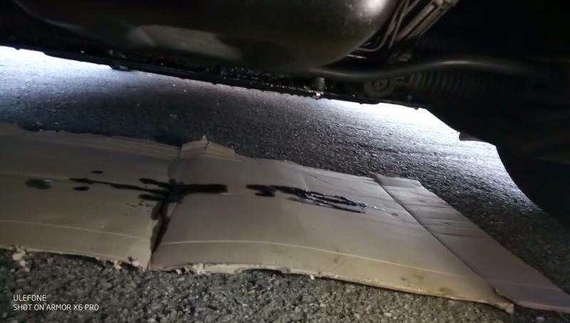

Salve a tutti, ho una perdita d olio motore penso dalla guarnizione dell albero motore. Quando fermo il mezzo mi ritrovo subito con due belle pozzangherine. Secondo voi posso fare 300 km per tornare a casa monitorando e rabboccando il livello o mi conviene chiamare l assistenza?IMG_20240704_201653_060.jpg

Puoi benissimo arrivare a casa, cerca di capire quanto ne perde  per ogni tot km (ad esempio 100)per non rabboccare troppo
Tu ricordo che il livello va misurato a freddo , se ti fermi e controlli, sicuramente segna come se me mancasse
Almeno deve rimanere fermo 2 ore

Ciao, cosa intendi per "guarnizione albero motore" ? I paraoli alle estremità dell'albero, la guarnizione coppa olio o (se è un Ducato recente) la guarnizione dei supporti albero motore? Nel primo caso, se è il paraolio albero lato cambio (a dx guardando il motore dal muso),  attenzione ad eventuali imbrattamenti disco frizione, che potrebbe poi slittare. Stai attento ad eventuali sintomi. Per gli altri casi io rientrerei senza problema, controllando il livello olio frequentemente. Vittorio.

Grazie a tutti della risposta, il mezzo è un Ford transit van mk3 del 1990 e come guarnizione intendo quella dietro la campana del cambio, che per cambiarla bisogna buttare giù cambio e frizione. Comunque incredibile, ho fatto 70 km e ora la perdita sembra essersi placata, misteri della meccanica. Magari le pozzanghere che ho fatto ieri erano tutto olio che mi portavo attaccato da prima (ho fatto parigi-liguria in 2 giorni. Ora sono andato sotto, ho pulito bene tutto e la perdita sembra venire da dei dadi nella coppa dell olio che fanno la goccia... Ma non so se è un inganno...

se hai pulito lo vedi da dove perde, se sono i dadi della coppa, prova a tirarli con una chiave dinamometria, li devi passare tutti, forse hai fortuna

beh, un mezzo del 1990, io la cambierei a prescindere la guarnizione

Per determinare  bene la perdita bisogna lavare il motore, specialmente sotto dove c'è la perdita, bisogna essere sicuri che sia pulito bene.
poi si fà un bel giro e si controlla da dove perde,magari con il mezzo sopra un ponte in officina, poi si decide  dove intervenire.
se fosse il paraolio volano bisogna smontare il cambio ,frizione e volano x sostituirlo,potrebbbe essere duro e non fare più tenuta.
lavoro normale visto l'eta del mezzo.
Guardando la foto mi sembra che non sia iniziata ora la perdita
