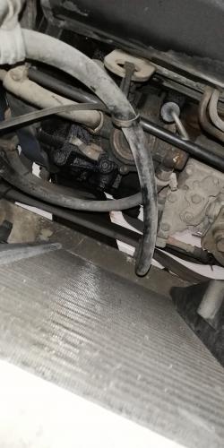

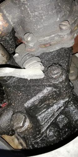

Ho inserito le foto della posizione dalla quale sembra perdere olio.
Cosa può essere?

Sembra una perdita molto vecchia, se viene dall'alto potrebbe essere la guarnizione del coperchio valvole.
