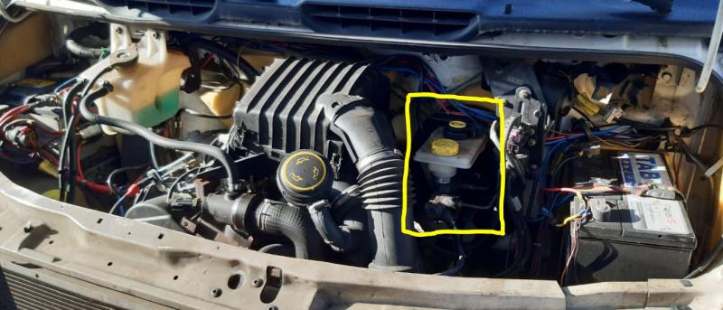

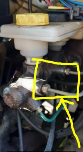

Buonasera, sono proprietario di un Aiesistem M6 Ford 2.5td che ora è in rimessaggio. Aprendo il cofano, ho notato che da sotto la vaschetta con tappo giallo (quella nel quadrato giallo) c'è una perdita di olio. Sebbene il mezzo è fermo da più di un mese a me pare che la perdita, seppur minima, sia continua. Qualcuno sa' indicarmi cos'è quella vachetta e da cosa potrebbe essere dovuta la perdita?
Nelle immagini allego due foto con zoom sulla vaschetta indicando dov'è la perdita e un'altra dove si può vedere l'olio al di sotto della vaschetta.
Grazie per chi potrà darmi un aiuto.

... é la vaschetta della pompa freni... da come puoi vedere sulla pompa freni ci sono tre tubicini con relativi raccordi avvitati.. tra il raccordo e la pompa c'è l'estremità del tubicino che s'ingrandisce che è a forma conica... stringendo il raccordo a volte il problema svanisce... ma potrebbe anche essere che si siano indurite le guarnizioni dove va innestata la vaschetta sulla pompa che può comportare un leggero trafilamento dell'olio freni... per essere più precisi bisognerebbe vederlo dal vivo...

Comunque è la vaschette dell'impianto idraulico dei freni, e non deve perdere, attenzione, se perde entra aria e rischi di non riuscire a frenare, ti consiglio di andare dal meccanico più vicino, guidando abbassa velocità, mantenendo una distanza maggiore dal veicolo davanti e  con molta prudenza

La tenuta viene assicurata dalla cronicità della sede e del tubo, se perde, o si è allentato un po il raccordo (difficile) o si è  lesionato il tubo
Intanto prova a stringere il raccordo. Poi lava bene la zona, il liquido dei freni è molto corrosovivo

meglio non toccare nulla e portalo dal meccanico, a me sembra perda vicino al polmone non dai raccordi per i freni

...ingrandendo la foto hai pienamente ragione... perché sembra che la perdita sia tra il servofreno e la pompa, quindi se così fosse c'è poco da stringere i raccordi... ci vuole la pompa freni nuova...

Revisionare una pompa dei freni è un operazione abbastanza semplice si cambiano i gommini del Pistone ed eventualmente una piccola rettificata con al cilindro ma qui sembra che la perdita sia tra il cilindro della pompa e la vaschetta e li c'è poco da revisionare. Comunque il costo della pompa e serbatoio non dovrebbe essere elevato. P. S. Per portarlo in officina guarda quanto è il livello del liquido e ne aggiungi un pò tanto poi andrà sostituito tutto, lo trovi anche nei brico o supermercati olio freni DOT4.

Venendo alle tue domande, il rubo ha una parte conica o semisferica che va, stringendo il raccordo, ad appoggiare perfettamente alla sua sede che ha la stessa forma in negativo, e i due metalli a contatto, con la forza del serraggio, permettono la perfetta tenuta. Ma visto che ti hanno detto che la perdita è da un altra parte (con il telefono non riesco a vedere bene  i dettagli delle foto) non toccare nulla

cambia la pompa.
come ti hanno gia' detto, non e' la vaschetta che perde, ma la tenuta del pistone.
chi la smontera' trovera anche l'interno del polmone del servofreno tutto imbrattato...
