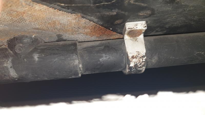

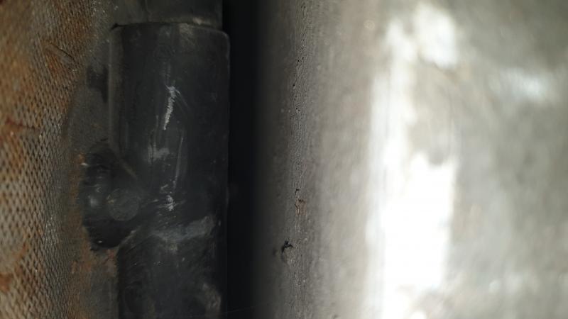

Ciao a tutti, un mese fa ho chiesto consigli per un problema col Motore e ho risolto. Ora chiedo di nuovo un aiuto sul da farsi a persone sicuramente più esperte di me. Contentissimo parto alla volta di un bel giro di 2 settimane che finirà domani che torno alla maison. Come prima tappa sono stato a Livorno in una area sosta che non aveva doccie, ho un bagno non separato con 2 pilette di scarico. Nessun problema è bello largo faccio la doccia io e la mia compagna nel frattempo esco a fare un giro di perlustrazione e noto che sotto il camper in corrispondenza del bagno c'è un lago per terra. Questo il primo giorno. Guardo sotto ed in corrispondenza della piletta esterna che poi c'è un collegamento a T che poi credo vada nel serbatoio delle acque grigie c'è acqua dappertutto. Sconfortato non potendo fare nulla non faccio più la doccia in camper cercando sempre un posto che almeno abbia le doccie. Dispiace perché speravo di fare un Po libera avendo messo il pannello solare home-made e tutto pronto per il grande collaudo che è stato un fiasco per lato doccia. Poi sempre per il bagno è andata pure l'elettrovalvola del water quindi da lunedì quando apro l'acqua del lavandino o in cucina esce pure dal water con conseguenza che esce acqua da sopra la bocca della cassetta. Un disastro insomma. Amen. Ora cambio l'elettrovalvola e quel problema spero sia risolto con poco cambio la bobina. Tornando al problema grosso. Non so da quanto abbia sto problema l'ex proprietario non mi ha mai parlato di perdite in corrispondenza della piletta. Spero da poco sennò penso sia marcito il. Legno sotto. Ora avete idea di. Come si smonti il piatto doccia? A parte credo di dover smontare il tutto e soprattutto ci sono vetri che spero non siano incollati. Consigli? Se volete aggiungo foto perché avrei anche un idea. Grazie mille

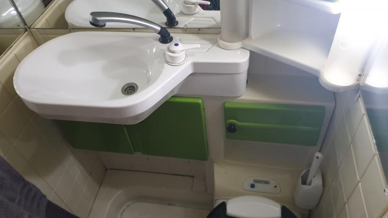

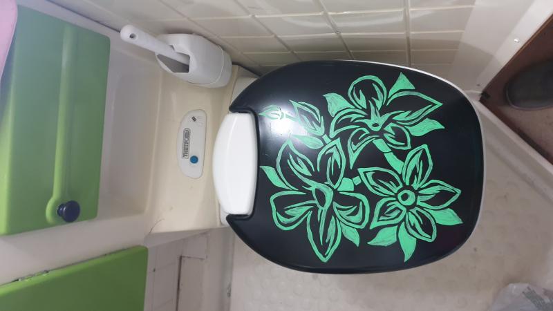

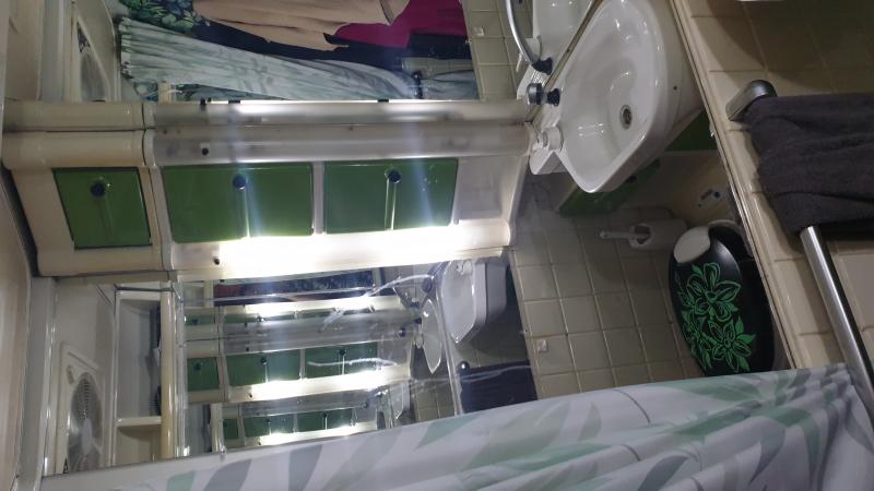

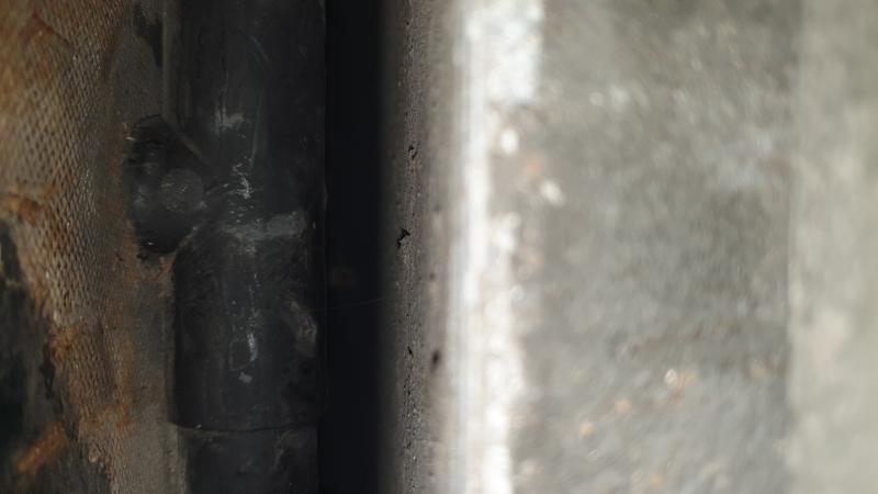

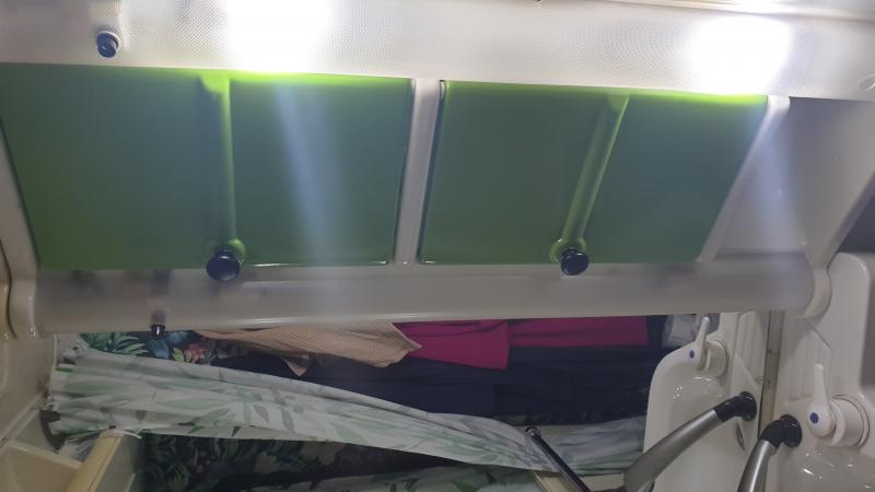

Ecco qui le foto del bagno e del T che perde 20190822_201908.jpg20190822_201927.jpg20190822_201559.jpg20190822_201608.jpg20190822_201834.jpg20190822_201614.jpg20190822_201627.jpg

dalle foto sembra che al T sia attaccata la piletta, ma come si presenta la piletta sul piatto doccia ?

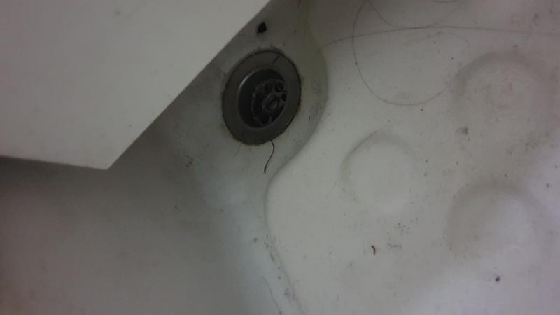

20190822_205315.jpgquesta è la piletta incriminata... C'è una vite in mezzo ma gira a vuoto... Ah ok pensavo di farlo direttamente da qua ma devo creare un nuovo post allora...

ma quelle linee che si vedono nella foto, sono capelli o crepe del piatto doccia?
anche intorno alla piletta e alla sx si notano delle venature e probabilmente da quelle potrebbe trasudare acqua.
anche intorno alla piletta, noto un leggero spessore scuro, che sicuramente denota che la stessa non aderisce perfettamente al piatto quindi..anche li c'è possibilità di infiltrazione al piano sottostante.
il consiglio che ti do è di fare una pulizia accurata intorno alla piletta e stenderci un filo di silicone, almeno per capire se la causa sia quella.

ma quelle linee che si vedono nella foto, sono capelli o crepe del piatto doccia? anche intorno alla piletta e alla sx si notano delle venature e probabilmente da quelle potrebbe trasudare acqua. anche intorno alla piletta,
noto un leggero spessore scuro, che sicuramente denota che la stessa non aderisce perfettamente al piatto quindi..anche li c'è possibilità di infiltrazione al piano sottostante. il consiglio che ti do è di fare una pulizia accurata intorno alla piletta e stenderci un filo di silicone, almeno per capire se la causa sia quella.
Grazie mille!... Si sono capelli mi scuso per la foto ma lo fatta ora che sono ancora via e domani torno... Effettivamente la piletta non capisco come toglierla perché la vite centrale gira a vuoto e soprattutto non vorrei forzare laterale e spaccare il piatto perché è messo ancora bene almeno a me sembra così..
Allora è solo un problema di sigillatura tra piletta e piatto, l'unico modo di rimuovere la vite è trapanarla non facile essendo in acciaio inox

probabilmente, se la vite gira a vuoto, vuol dire che il dado sottostante per via dell'ossidazione, ha svasato e gira a vuoto nella sua sede.
a questo punto se è come penso, aiutandosi con una pinza a punte, la vite può essere sollevata e una volta su, con un frullino tagliata.
se si riesce con questa operazione, è tutto più semplice!

Grazie mille a tutti per l'aiuto! ieri dopo una settimana di stop ho effettuato delle verifiche alle "pilette"... in poche parole se volessi guardare sotto per vedere se ci sono danni al legno dovrei stogliere tutto compreso piatto doccia e sinceramente mi mette un po a disagio toglierlo in quanto non vorrei fare moltiii danni e spendere un eresia per rifare il piatto doccia in quanto economicamente cerco di farmeli da me non avendo grossi budget. Ho svitato le viti delle pilette del piatto doccia e visto che cero pure il lavandino e quello della cucina. ho fatto leva con un cacciavite sotto la ghiera e lo rimossa con estrema facilità effettivamente non teneva più il silicone che cera... anzi su 2 delle pilette tolte non cera manco la guarnizione e su una avevano messo silicone ed è diventato tutto insieme silicone con guarnizione. ora ho fatto una prova del 9 e spero basti... ho centralo le pilette con un imbuto e buttato acqua a non finire per vedere se perdesse da qalche altra parte... quindi i tubi e i raccordi tra camper e le tubazioni sottostanti il doppio fondo sono apposto non perdono.. almeno spero... le pilette ho notato sono in plastica con la filettatura centrale per la vite che tiene insieme il tutto se non erro... muovendo con un cacciative hanno un po di lasco nel senso che si muovono un po... ma credo sia normale. anche a voi se il camper non è a livello non scarica?... oppure ci sono le tubazioni intasate?... perchè le pilette fatalità credo siano a 90 gradi almeno quelle del lavandino e cucina.. della doccia non credo... poi ora ho seguito dei consigli sul forum e ho buttato giù quasi un litro di di chimico nei tubi per pulirli e oggi vado con abbondate acqua e speriamo non ci sia altro. Ora viene il bello... la ghiera lo immersa in anticalcare e pulite accuratamente. sono linde.. e farò sicuramente intorno alle pilette. Per sigillare il tutto che esca un bel lavoro e non perda più cosa uso? le guarnizioni devo prenderle in qualche brico sicurmente. con cosa sigillo? con il sika bianco?... o con silicone da bagno?... e il silicone lo metto direttamente sul piatto doccia così che quando appoggio la ghiera e tiro la vite vada in battuta da sola.. o sulla ghiera e poi tiro?... grazie mille a tutti!...

vai avanti così perchè stai lavorando bene.
se ce l'hai, usa il Sika perchè ha una migliore tenuta nel tempo e mettilo direttamente sia sul piatto e un filo anche sotto a livello di guarnizione.
