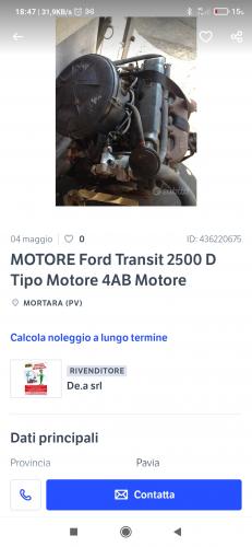

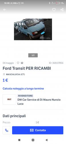

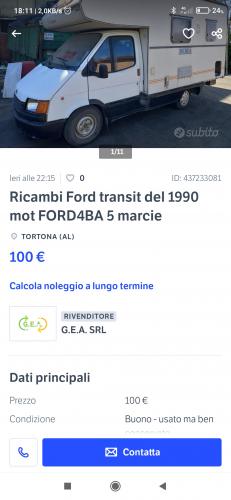

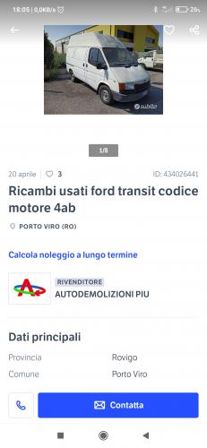

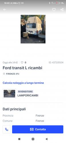

Inserito il 11/05/2022 alle: 18:51:02
In risposta al messaggio di Paolol del 11/05/2022 alle 18:27:10
Certo,si trova sempre quando non si cerca!! Grazie mille,domani provo a sentirli.
Figurati, ma comunque ci sono anche altri...Screenshot_2022-05-11-18-11-01-567_it_subito.jpg
ed altri ancora!

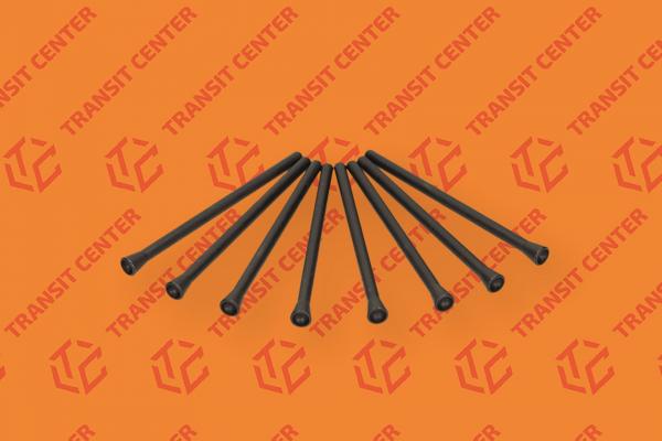

Qui
c'è un esploso
qui
 delle aste di spinta e sotto un codice e se sono queste con il codice puoi andare sulla baia...
Scusa la mia ignoranza...ma cos'è il castello o castelletto distribuzione?sad

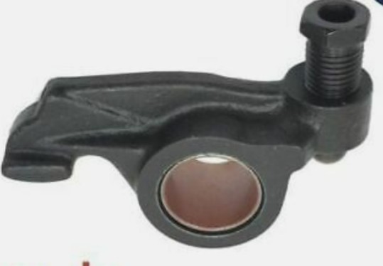

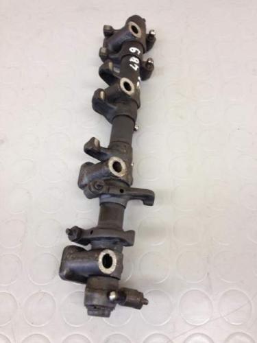

Inserito il 11/05/2022 alle: 19:38:50
In risposta al messaggio di speedy13 del 11/05/2022 alle 19:25:36
Qui c'è un esploso qui delle aste di spinta e sotto un codice e se sono queste con il codice puoi andare sulla baia... Scusa la mia ignoranza...ma cos'è il castello o castelletto distribuzione?
Per rendere l'idea di cosa é... castelletto completo punterie di un peugeot...
invece questo é un componente del castelletto di un transit  "bilanciere"
queste sono le aste del transit
Modificato da damasi il 11/05/2022 alle 23:05:20

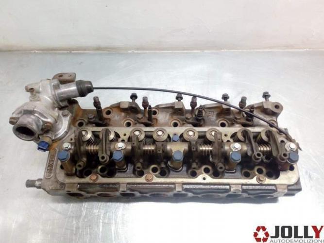

Inserito il 11/05/2022 alle: 19:58:30
In risposta al messaggio di Paolol del 11/05/2022 alle 16:10:25
Buongiorno a tutti A causa di un errore da parte di un meccanico,mi trovo a dover cercare: -Castello distribuzione -aste guidavalvole -piattelli. I pezzi risultano indisponibili in ford,da innumerevoli rottamatori.
Mi potete dare riferimenti a cui rivolgermi per l'ottenimento dei pezzi? Sono disperato,perchè il mezzo è fermo da 2 e mezzo a 200km da casa(non posso neanche vedermelo!) Grazie per l'aiuto,Paolo.
Qui vendono una testata completa di un transit 2.5 td, dove puoi prendere i pezzi che ti occorrono...
https://www.kijiji.it/annunci/r...
partendo da un principio che ogni meccanico lo stesso pezzo di ricambio lo chiama in modo diverso, me compreso... per  piattello cosa intende??
