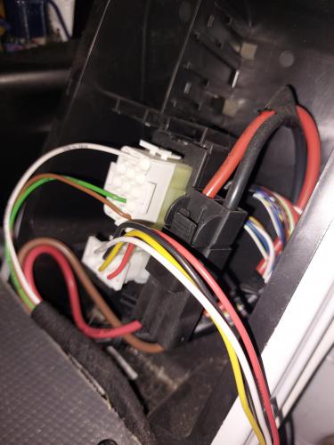

Inserito il 02/04/2024 alle: 15:11:27
per maggior chiarezza (finora non ero potuto passare dal mezzo), parlo di questi connettori qui:

Inserito il 03/04/2024 alle: 18:44:20
Nella versione merci ci sono 2 piccole plafoniere allo scorrevole e ai portelloni, sarebbe utile capire i loro fusibili dove sono, se nel montante o insieme agli altri sotto al volante. Comunque se li hai trovato i connettori la cosa più semplice è vedere quei cavi col tester, oppure individuare il d+ sullo scalino per poi arrivare in zona montante.
