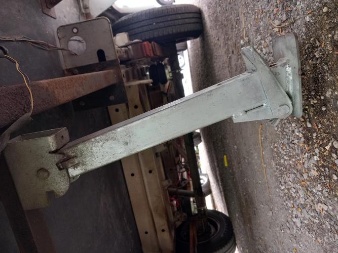

Buongiorno a tutti, ho un problema con i piedini di stazionamento da un paio di anni. Non tengono più. Dopo 3 o 4 volte che saliamo nel camper si allentano e non stabilizzano più. Ho provato a pulirli bene e a sgrassarli ma niente. Qualcuno ha riscontrato lo stesso problema? Secondo voi sono da cambiare? Ho anche pensato di fare delle "tacche" con la sega a ferro ma prima di smontarli e fare questo lavoro mi piacerebbe avere un vostro consiglio. Grazie in anticipo a chi vorrà aiutarmi!!20230501_111858.jpg

Le parti soggette ad usura meccanica vanno fatte in acciaio cementato fare delle "tacche" di fermo sul normale ferro non reggie col tempo l'usura si fa sentire. Per parecchi anni ho avuto la roulotte i cui piedini di sollevamento e stazionamento venivano azionati da una vite senza fine, mai avuto problemi di livellamento o perdita di assetto nel tempo anche dopo parecchi mesi, sicuramente la vite offre una maggiore garanzia di bloccaggio e mantenimento di altri sistemi meccanici  di bloccaggio.
ma niente. Qualcuno ha riscontrato lo stesso problema? Secondo voi sono da cambiare? Ho anche pensato di fare delle tacche con la sega a ferro ma prima di smontarli e fare questo lavoro mi piacerebbe avere un vostro consiglio. Grazie in anticipo a chi vorrà aiutarmi!!
Non sono sicuro di aver capito dalla foto e non ho mai avuto piedini come i tuoi ma in ditta avevo vari aggeggi telescopici con quel problema e scartavetrando la superficie di contatto si risolveva (diventava lucida e scorreva invece di puntarsi, va riportata ad avere attrito)..provare costa poco.

Ciao Frank, volevo ringraziarti pubblicamente. La tua soluzione è stata risolutiva. Ho carteggiato con un elettroutensile e ora funzionano perfettamente. Grazie ancora!
