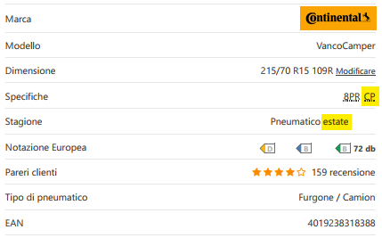

e non è vero che non esistono più
https://www.norauto.it/p/pneuma...

il mio gommista sostiene che sono fuori produzione e che si tratta di pneumatici vecchi, fondi di magazzino, infatti ne dispongono solo di due.
Inserito il 17/07/2025 alle: 10:11:16
In risposta al messaggio di eroine del 17/07/2025 alle 10:06:13
il tuo gommista, probabilmente non ha grossi margini di guadagno su quelle gomme, per questo ti ha detto così
https://www.pneumaticileader.it...
https://www.gomme-auto.it/pneum...
https://www.gomme-shop.com/tras...
 questi sono solo alcuni, e tutti non fanno magazzino ma si riforniscono direttamente dal produttore o importatore di zona, e  ameno di avere migliaia di gomme in magazzino da anni come fondo, sono ancora in produzione
io non le monterei, preferirei montare delle crossclimate 225/70 r 15 C M+S
