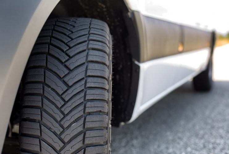

Guardate il disegno
Queste sono le CrossClimate per auto
e queste per i camper o furgoni
Un bel disegno robusto
che ho montato su tutti i furgoni aziendali
Aspetto la versione CP per montarle sul camper
in sostituzione delle attuali Agilis  CP
Anche per le auto ad ottobre monterò su tutte
le CrossClimate esclusa la S6 che attualmente
non prevede la misura disponibile .
