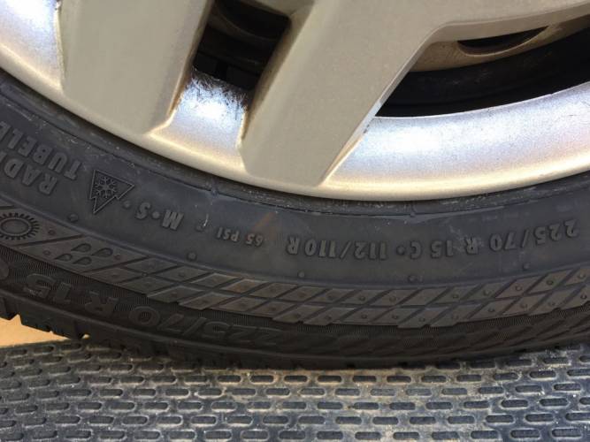

È semplice, non esistono gomme invernali CP quindi non potresti montarle.
Per me avere già lo snowflake significa aver prestazioni di un certo livello in inverno... Io ho delle gomme CP con lo snowflake (non solo M+S) e un disegno più da invernale che da estiva.

Ho montato da qualche settimana le michelin crossclimate 225 75 16 c 121 120 e le ho trovate estremamente rigide tant'è che la pressione delle gomme posteriori la tengo a 4,4 atm e le anteriori a 3,8 però con scarsi risultati. Qualcuno di voi ha i miei stessi problemi?. Un ciao a tutti.
Con un indice del carico 121/120 presumo che la pressione debba essere bassa anche perchè sono C e non CP.
In qualunque caso non sapendo il peso che grava su ogni assale non sai se la pressione da te messa sia corretta.
Indicativamente, con quelle pressioni, la portata è di 4000kg compreso il 10%... In assetto di viaggio pesi 4000kg?

Con un indice del carico 121/120 presumo che la pressione debba essere bassa anche perchè sono C e non CP. In qualunque caso non sapendo il peso che grava su ogni assale non sai se la pressione da te messa sia corretta. Indicativamente, con quelle pressioni, la portata è di 4000kg compreso il 10%... In assetto di viaggio pesi 4000kg?
Per curiosità.. mi dici che modello di gomme hai perché io cp invernali non riesco a trovarne.
Le Continental VanContact Camper 225/75 R16 CP 118/116R. Dal

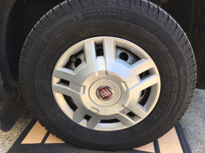

In attesa delle michelin camping oggi ricevo la mail da gommepla..t che sono esaurite e bisogna attendere parecchio tempo.
Ho cambiato con le Conti vancontact 4 season.
Quando saranno montate sotto il camper vi faro sapere le impressioni.

Questa la risposta dalla continental dove chiedevo se le 4 stagioni sono idonee per il camper.
grazie per averci contattato e per aver pensato ai nostri prodotti.
La migliore soluzione rimane sempre il VancoCamper, in quanto questo prodotto possiede una caratteristica costruttiva specifica per la gestione delle ripartizioni dei pesi non omogenee tipiche dei camper.
Col VanContact 4Season sarebbe comunque in regola dal punto di vista normativo, ma potrebbe registrare dei peggioramenti nella guidabilità e nella durata chilometrica.
