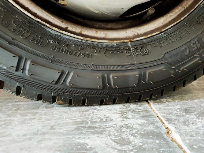

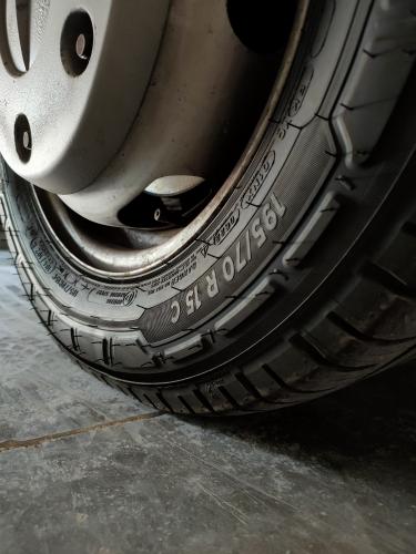

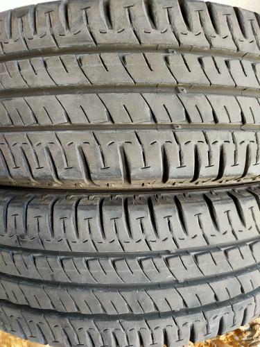

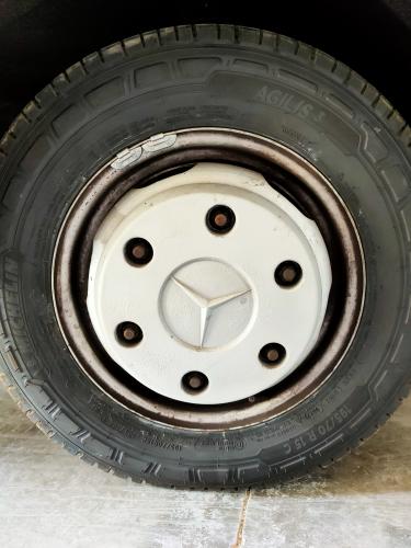

Buonasera, dopo aver letto buona parte dei 3d sulle pressioni, tra pesi, assi, carico camping, freddo caldo, valvole, pressione allestitore/costruttore  meccanica, produttore pneumatico eccetera, ho cercato step by step di trovare la "quadra" sul mio mezzo un
motorhome AZ System 700 su sprinter 416.
Al posteriore gemello, dopo essere partiti dai 4,5 bar del gommista ( chissa perchè tutti pensano ai daily che caricano e mai nessuno capisce che il camper non è un furgone da lavoro) che mi faceva ondulare l'anteriore, pian piano li ho sgonfiati a  3,7 bar che è quello che consiglia mercedes con dei pesi superiori per asse del mio, salendo pian piano di 0.1 sono arrivato a 4 bar e si comportano bene senza sembrare troppo sgonfi e senza superare le pressioni indicate dal produttore della gomma.
All'anteriore, con un peso per asse ( vuoto di tutto) di 1600kg ho rimontato michelin che sono quelle che avevo ( e non avevano dato sorprese in 20000 km e d 7 anni), che sia mercedes che michelin per 900kg porta 65 psi ovvero 4,5 bar. Purtroppo a questa pressione le gomme sembrano sgonfie e sembrerebbe che lavorino troppo sulla spalla, ed anche ieri, con gomme bollenti apparivano più o meno cosi come in foto ( ho portato a 4.8 bar a freddo. oggiIMG20220704180341.jpgIMG20220704173938.jpgIMG20220704173950.jpg).

Le foto per vedere lo spanciamento al meglio si fanno da dietro il camper.
per i pneumatici posteriori io metto la pressione massima consentita per il mio pneumatico. Per le gomme anteriori la pressione massima consentita meno 1 bar.

Metteresti questa gomma che già sembra lavorare eccessivamente sui fianchi a 4.8 Bar, a 3,5 bar ovvero 1 bar in meno  rispetto ai 65 psi indicati sulla gomma?IMG20220704180418.jpg
Quella gomma ora sta lavorando solo al centro, le gomme non vanno gonfiate alla pressione indicata sul fianco (che è quella massima consentita) ma alla pressione consigliata per il carico reale, ci sono le apposite tabelle per determinarla, nei camper i valori del manuale sono generici, spesso sono riportati quelli dell'autotelaio, guardate le tabelle delle automobili che nascono e muoiono come sono state prodotte, nessuna di queste ha valori prescritti uguali a quelli massimi che si leggono sulla spalla.

In effetti da quella foto sembrerebbe eccessivamente gonfia, non vorrei fosse un effetto della foto,....ma forse 4,8 è troppo.

personalmente ho l'impressione che le gomme lavorino troppo sui fianchi con conseguenti rischi che conosciamo.  per Salito: non capisco questo tono polemico. ho messo dei dati certi frutto di pesa da revisione. ho fatto la somma dei pesi dell'equipaggio più le stime delle cose essenziali ;-) che siamo soliti portare. un po' di gasolio...
non andare  OT dicendo che il camper è oltre al suo limite, e di conseguenza le gomme devono essere gonfiate alla massima pressione prevista dal costruttore, ovvero , se si tratta di agilis campining, a 5,5 bar
