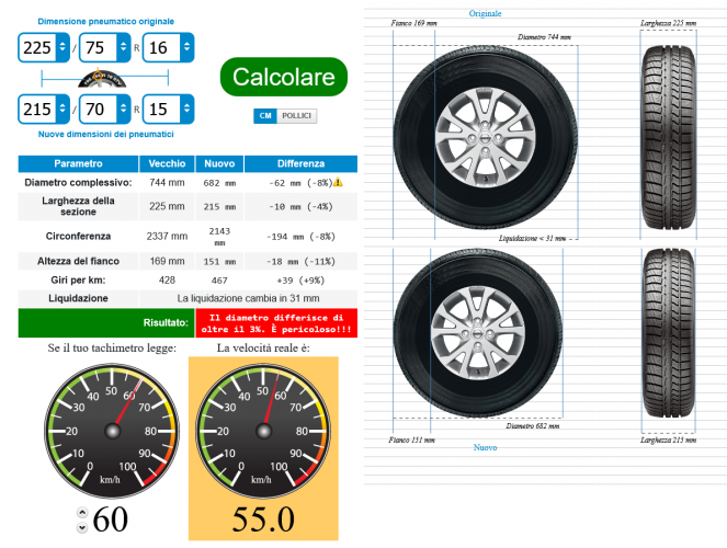

Usando il calcolatore
https://tire-calc.com/it
vedo questo:
Risulta che la differenza di diametro sarebbe 62mm e quindi il camper si abbassa di 31mm  quindi circa 3cm in meno, mi sembrava impossibile i 10cm.
Come diceva Ciro, io sui miei ultimi tre camper, anche sull attuale furgonato, ho fatto installare (facendo un nuovo foro per non rinunciare agli altri oblo) un oblo con ventola Fantastic Vent e devo dire che fa un lavoro eccezzionale aspirando fino a 32m3 al minuto, e di notte butta fuori l aria calda interna e rientra aria fresca della notte dagli altri oblo, tanto che spesso è anche troppo freschino anche in estate.
Potrebbe anche esistere un modello di Viesa piu attuale e quindi piu slim, non lo so, ma si puo sentire.  In fondo 3 o 4cm in meno sono veramente pochi.
Non rinuncerei al confort e sicurezza delle ruote grandi, per un viesa.
