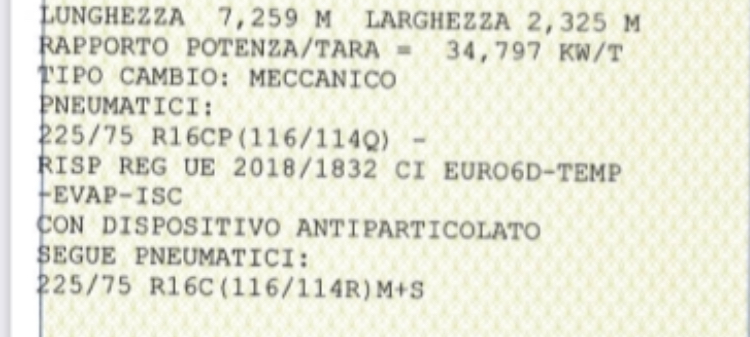

personalmente sul mio furgonato ho indicato 225/75 r16c (cp) quindi il problema non si pone, purchè indice di carico sia almeno pari o superiore a quello indicato

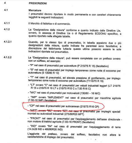

Se sul libretto è indicato CP, sei obbligato a montare solo CP (non C), se hai le C puoi anche montare le CP.
Forse nella maggior parte dei controlli difficilmente le FFOO ci guarderanno, probabilmente alla revisione, ma spesso nemmeno lì.
In ogni caso, facendo tutte le corna del mondo, in caso di controversie "serie", la legge parla chiaro.

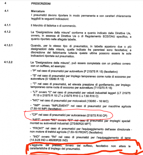

Con un Van a 3150 kg circa anch'io mi trovavo bene con le Vanco Camper ( 215/70 R15) come utilizzo, ma so di altri che le hanno trovate poco usabili, forse con carichi maggiori (Tommaso?).
A parte la guida, però entrambe le anteriori avevano presentato, sui 10000 km, dei distacchi di pezzetti di battistrada sulla spalla, in 3 o 4 punti per ogni ruota. Le posteriori, nulla. (Si sono sentiti anche altri con analogo problema con le Vanco.) Poi sostituii le 2 anteriori con le solite Agilis Camping, che non mi piacciono ma non mi hanno dato problemi.
Per il libretto fotografato sopra, pare che si richieda il CP ma sia ammesso il C per le M&S forse sapendo che, almeno inizialmente, non si trovavano M&S in CP. Tentativo di interpretazione eh ..
