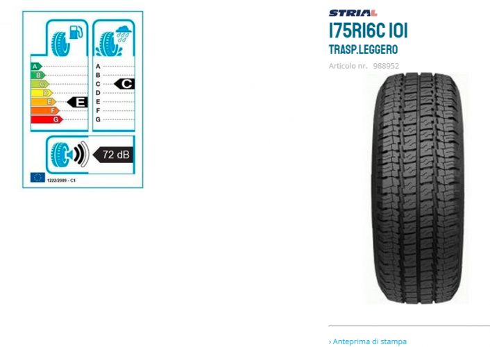

Inserito il 27/07/2020 alle: 22:35:13
Pneumatico prodotto in Serbia e distribuito da Michelin, disponibile con i marchi Strial, Orium, Tigar; Taurus, Riken Kormoran.
La misura 175r16 come la 185r16 e 195r16 è stata sostituita nel tempo dalla /75 di cui mantiene gli indici di carico e utimamente per la misura 19575r16 esiste anche con un indice di carico maggiorato (110/108 invece di 107/105) e vengono riconosciute idonee in fase di revisione.Annotazione%202020-07-27%20222634.png

Svelato l'arcano.. allego la tabella cuna se può essere utile con misure obsolete e insolite. Per quanto riguarda il mio l'unica è la 175/80r16 poi farò aggiornare il libretto.. vado a nanna

Vendo gomme da trentacinque anni e vi posso garantire che la misura 175/80r16C non è mai esistita, inoltre un pneumatico per essere classificato "obsoleto" non deve più essere in commercio mentre questa misura (175r16C) ancora esiste...
