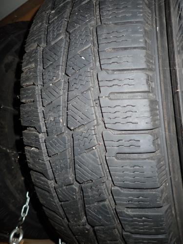

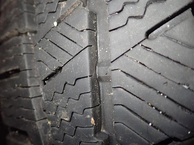

Questo l aspetto dopo smontate:
Quindi in questi ani si sono consumate molto poco e in maniera perfettamente uniforme.
Devo dire che nella guida, molta piu stabilità rispetto alle Vanco, direi sicuramnete dovuto all aumento dell indice di carico, meno rumorose, migliore tenuta in curva sia su asciutto che su bagnato, quindi direi soddisfatto.

Guarda qui dal minuto 0:35 a 2:00 , era un campo mezzo fradicio e di terra nera scivlosa e aveva riempito completamente le ruote e me la sono cavata per il 4x4 , e perchè non mi sono fermato, ma si procedeva scivolando come su una lastra di ghiaccio e difficile anche tenere la traiettoria.
da li ho incominciato a pensare che la mia scelta delle invernali forse non era la migliore per le mie esigenze e quindi ho cercato delle 4 stagioni con 3PMS ma con battistrada marcato e che scaricasse bene il fango.
In pratica ho messo QUESTE gomme che la HYMER ha previsto come equipaggiameto opzionale e che per fortuna hanno messo anche quella misura sul libretto. Anzi, quando lo presi io c'era la versione vecchia senza 3PMS, ora la nuova versione KO2 ha il 3PMS che per me è imprescindibile visto che sono spesso all estero e non voglio rogne.
Ovviamente non sono il massimo nella guida autostradale veloce e dopo i 100 è meno stabile e bisogna correggere se c'è vento o asfalto con carreggiate, ma preferisco viaggiare ai 100 ma potere stare tranquillo sull erba. Sono scelte.
Se guardi qua, un mezzo identico al mio, con quelle gomme, anche sull erba bagnata scarica bene il fango:
Però, senza andare su gomme che per un uso medio non consiglierei, si trovano molte 4 stagioni con 3PMS e con un battistrada abbastanza marcato, che potrebbero secondo me essere la migliore scelta per un camper medio e per un uso medio.
Nella tua misura mi sa che l IC massimo disponibile sia 116 ma meglio che niente.
Guardavo un pneumatico che ha un battistrada che mi piace in quanto abbastanza marcato e con solchi ampi, che penso anche piu adatto a erba e fanghiglia, ma che per il resto non conosco e non ho idea di come vada e quindi da approfondire.
Maxxis MA-LAS 215/75 R16C 116/114R
