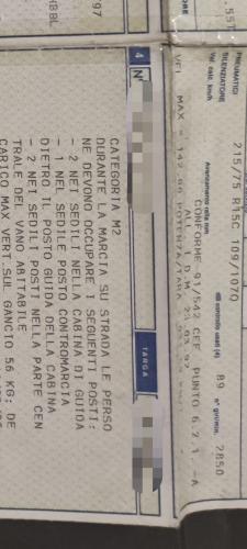

Buongiorno a tutti. Dovendo fare il cambio gomme mi sono imbattuto in un problemino. Le gomme montate attualmente sono 215/70 r15, misura che noto essere diffusa tra i camper fine 90 inizio 2000
in realtà sul mio libretto risulta la misura 215/75 r15, molto difficili da trovare! Qualcuno di voi monta questa misura o sono solo io?:) Già ho il camper immatricolato M2 e non M1(ho letto un po' di topic al riguardo), ora pure le gomme diverse dagli altri!

puoi montare solo gomme con misure presenti sul libretto
quindi se hai solo 215/75 r 15 puoi montare solo quelle
da una ricerchina veloce ne ho trovare molte della marche piu' varie
andrebbe solo verificato indice di carico e di velocita' che invece possono essere diversi da quelli riportati sul libretto purche' superiori (ci sarebbe il discorso delle gomme invernali che possono avere indice di velocita' inferiore ma poi possomo ssere tenute solo nel periodo di obbligo aprile-ottobre)

effettivamente i produttori più quotati no fanno questa misura (per furgoni o camper) alcuni la fanno per veicoli fuoristrada
a questo punto la domanda sorge spontanea, riporta la sigla completa del libretto
es: 215 / 75 R 15 C 100 T
sono importanti tutte le parti perchè ognuna è vincolante per la circolazione
A prescindere, data la difficoltà di reperire il prodotto, ti consiglierei di cogliere l'occasione per far aggiornare il CDC e far aggiungere una misura più comune
tipo 225/70 R15 C 109 Q che in termini di circonferenza di rotolamento si equivale, o passare addirittura al 16"

è chiaro che  hanno fatto degli errori durante la trascrizione dei dati
Non può essere M2 , i veicoli M2 hanno oltre 9 posti a sedere e un peso fino a 5 t, se è immatricolato come autocaravan, non può essere M2, gli autocaravan possono avere al massimo 7 posti a sedere
io ti consiglio di rivolgerti ad una brava agenzia e farti cambiare dicitura della classe e una nuova misura di gomme
al massimo per le gomme, puoi sentire la ditta MAK e vedere se prendendo 4 cerchi in lega puoi rientrare nella nuova direttiva senza dover tirbolare più di tanto
Ma romane sempre il problema M2

Grazie delle risposte. Dunque il grosso problema che sto trovando anche online in effetti è soprattutto l'indice di carico. La dicitura completa è 215/75 R15 109/107Q
IL carico così alto non lo trovo! C'è solo sui cerchi da 16.
Sì in effetti non sono in regola, ho acquistato il camper da poco ed erano già così, me ne sono accorto dopo. Ho letto qualcosa sul cambio gomme a libretto ma stavo cercando di capire come fare in effetti

è chiaro che  hanno fatto degli errori durante la trascrizione dei dati Non può essere M2 , i veicoli M2 hanno oltre 9 posti a sedere e un peso fino a 5 t, se è immatricolato come autocaravan, non può essere M2, gli
autocaravan possono avere al massimo 7 posti a sedere io ti consiglio di rivolgerti ad una brava agenzia e farti cambiare dicitura della classe e una nuova misura di gomme al massimo per le gomme, puoi sentire la ditta MAK e vedere se prendendo 4 cerchi in lega puoi rientrare nella nuova direttiva senza dover tirbolare più di tanto Ma romane sempre il problema M2
Sì questa cosa di M2 è assurda. Immatricolato come autocaravan ma poi riporta "categoria M2". C'erano diversi commenti su un'altra discussione in merito, mi sembra di aver capito però che non c'è modo di risolvere

Sì questa cosa di M2 è assurda. Immatricolato come autocaravan ma poi riporta categoria M2. C'erano diversi commenti su un'altra discussione in merito, mi sembra di aver capito però che non c'è modo di risolvere
io credo che una buona agenzia di pratiche auto, riesca a rsolvere i due problmeni di errata trascrizione
M2è impossibele  che sia
e anche la misura, visto che non ci sono gomme con quell'indice di carico

Per assurdo non hai neanche la desinenza C (Cargo) quindi potresti montare normali gomme da vettura, se non fosse che 109 non è un indice da vettura, altra incongruenza il doppio carico 109/107 che significa uso gemellato (non esiste nelle vetture)
...hanno fatto un casino
comunque la tua gomma è (dovrebbe essere) la 225/70 R15 C 109 Q la misura più comune nei fugoni leggeri che non altera nessun rapporto meccanico rispetto alla 215/75 R15
il problema è circolare,
la questione M2 è fondamentale ma difficilmente ti verra contestata in strada (mi meraviglia che l'assicuratore non ti abbia detto nulla) ma le gomme sono tra le prime cose che guardano anche ai semplici posti di controllo
(non esiste nelle vetture) ...hanno fatto un casino comunque la tua gomma è (dovrebbe essere) la 225/70 R15 C 109 Q la misura più comune nei fugoni leggeri che non altera nessun rapporto meccanico rispetto alla 215/75 R15 il problema è circolare, la questione M2 è fondamentale ma difficilmente ti verra contestata in strada (mi meraviglia che l'assicuratore non ti abbia detto nulla) ma le gomme sono tra le prime cose che guardano anche ai semplici posti di controllo ...ma il camper di che anno è?
Elnagh 595 su ducato 2.5 TDI 1997

metto la foto e faccio prima, ho sbagliato io, la "c" c'è, almeno quella...

perfetto
dimentica il supporto di Mak per il cambio misura
punta ad ottenere la trascrizione delle 225/70 R 15 C 109/107 Q sfruttando il principio di equivalenza meccanica

nella sezione 3 del CDC (quella di sx sotto i dati anagrafici) non ci sono annotazioni alternative?
No infatti immaginavo di trovare qualcosa ma niente...dici che in agenzia se ne occupano?
