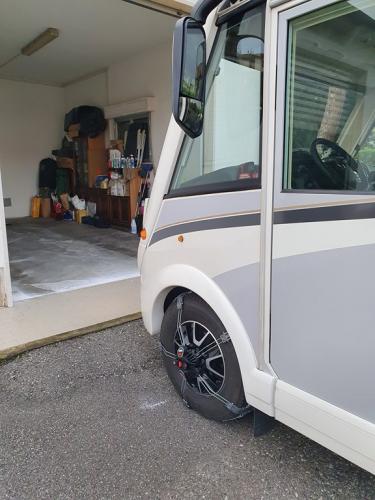

Saluti a tutti, ho appena montato nuovi cerchi da 16 con pneumatici Michelin crossclimate camping 225/75R16 CP 116/114R su furgonato Fiat Ducato x250.  Noto che nel tagliando emesso dalla Motorizzazione c'è la dicitura .. Non catenabili.. Chiedo gentilmente se qualcuno di Voi ha la stessa dicitura e se eventualmente montando le catene possono andare a toccare parti del mezzo. Grazie mille !

Io ho sempre montato le catene quando avevo il Ducato con 225/75R16 e mai avuto problemi.
Se hai montato cerchi non originali (immagino i MAK) , probabilmente saranno anche un pelino piu sporgenti verso l esterno, e quindi ancora piu spazio tra gomma e ammortizzatore.

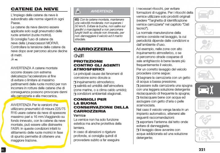

succede pure su molte auto che ill ""libretto uso e manutenzione""" quello della MC non ne parla .
sia molto prudente e fatti controlli con catenr montate lo spazio con ruota a terra ,non sollevata dove cambiano spazi e geometrie ruotandole tutto sotto sterzo si vede quanta"luce" spazio c'è verso tiranteria sterzo ammortizzatori. sempre con catene da 16mm quelle da 12 ,/ 10 son ottime ferma carte suppprletili zavorra per uso veramda ombrellone .

Qui, la scansione del libretto Fiat di uso e manutenzione.

Io ho sempre montato le catene quando avevo il Ducato con 225/75R16 e mai avuto problemi. Se hai montato cerchi non originali (immagino i MAK) , probabilmente saranno anche un pelino piu sporgenti verso l esterno, e quindi ancora piu spazio tra gomma e ammortizzatore.
Grazie in effetti i cerchi sono mak con ET 55 13mm più sporgenti farò la prova con catene ma lo spazio mi sà troppo ristretto. Grazie 1000
