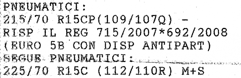

Buon giorno, sono in procinto di cambiare gli pneumatici del mio camper. Il libretto di circolazione porta queste prescrizioni:
Ho trovato un treno di gomme con queste caratteristiche:
215/70 R15C (109/107R)
Posso montarle o è indispensabile che riportino la scritta "CP"?
Grazie per la cortese risposta.
revisioni <revisioni@provincia.tn.it>
lun 7 mag, 14:10
a me
Da revisioni@provincia.tn.it
Buongiorno, in risposta al vs quesito si comunica che e' necessario applicare pneumatici con codice CP
cordiali saluti
Come si vede, avrei potuto montare gomme "C" ma solo se con misure 225/70, altrimenti "CP"

Buon giorno, sono in procinto di cambiare gli pneumatici del mio camper. Il libretto di circolazione porta queste prescrizioni: Ho trovato un treno di gomme con queste caratteristiche:215/70 R15C (109/107R)Posso montarle
o è indispensabile che riportino la scritta CP?Grazie per la cortese risposta.revisioni <revisioni@provincia.tn.it>lun 7 mag, 14:10  a me  Da revisioni@provincia.tn.it Buongiorno, in risposta al vs quesito si comunica che e' necessario applicare pneumatici con codice CP cordiali saluti Come si vede, avrei potuto montare gomme C ma solo se con misure 225/70, altrimenti CP
Non avrei dubbi a montare delle 225/70R15C perchè hanno inndice di carico maggiore, viaggi piu sicuro e anche piu confort di marcia.
Anzi, non avrei dubbi a mettere le nuove Michelin Agilis Cross Climate che ci sono in quella misura.
Non starei a mettere robetta per risparmiare qualche decina di euro a gomma.
Grazie Anto.
Evidentemente, al di là che sia tecnicamente giustificato oppure no, anche a livello di Enti che si occupano di revisioni c'è chi si formalizza sul C e sul CP.
Mi sa che la questione, in generale,richieda qualche altro chiarimento/conferma.
Nel tuo caso direi anch'io che con le 225 tu possa fare un'ottima scelta.
questo mi pare tolga ogni dubbio
anche la mctc di Aosta mi ha dato la stessa risposta quando ho portato il camper per l'omologazione delle gomme 225
chi non monta gomme CP se previste rischia
