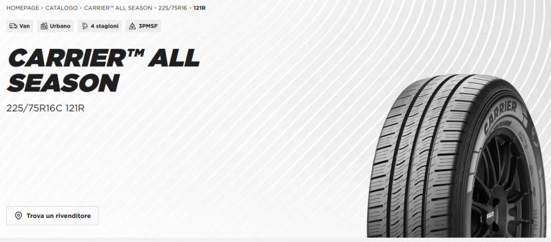

Sono una mosca bianca. Da motociclista di vecchia data ho impiegato molti marchi ma ho sempre preferito pirelli e snobbato le michelin, davvero mediocri (su 2 ruote, per le 4 altro discorso). Ciò mi ha portato a montare spesso pirelli anche sulle 4 ruote e non me ne sono mai pentito. Quando finirò le mie agilis di serie monterò queste.
Visto che mi pare di capire sia l'unico, vi farò sapere come mi troverò cheekySchermata%20del%202024-04-05%2010-17-33.png

giusto cosi non per sapere gli affari tuoi ma sotto che me canica e  camper  ?
due ruote Pirelli ever  auto anche se vioi prestazioni se sei da fi ano e pantofolle michelin

In risposta al messaggio di MarcoV2 del 05/04/2024 alle 10:23:50
spesso pirelli anche sulle 4 ruote e non me ne sono mai pentito. Quando finirò le mie agilis di serie monterò queste. Visto che mi pare di capire sia l'unico, vi farò sapere come mi troverò
non sei l'unico, ci sono state parecchie persone che hanno montato pirelli ,con notevoli danni ai camper per via di scoppi improvvisi con gomme abbastanza nuove
come detto più volte, sui miei veicoli pesanti, pirelli, nemmeno regalate

Inserito il 05/04/2024 alle: 11:55:06
In risposta al messaggio di impiegatodelvolante del 05/04/2024 alle 11:30:08
non sei l'unico, ci sono state parecchie persone che hanno montato pirelli ,con notevoli danni ai camper per via di scoppi improvvisi con gomme abbastanza nuove come detto più volte, sui miei veicoli pesanti, pirelli, nemmeno regalate
Questa cosa del vantaggio delle carcasse michelin per mezzi pesanti sugli altri produttori per quel che ne so è una cosa che valeva 20 anni fa. Sicuramente michelin è ancora oggi una carcassa di riferimento ma gli altri produttori premium non sono stati a guardare in questi anni. In epoche recenti non mi risultano difettosità particolari come quelle da te citate. Sul lato aderenza invece posso dirti che dopo aver provato michelin alpin e nokian invernali, mi sono trovato decisamente meglio con le snowcontrol di pirelli.
Il mezzo è un furgonato boxer 2.2 140CV, veicolo da trasporto leggero, certamente non pesante.

io parlo di tir  e tu di biciclette
sulla mie auto, metto quelle più economiche che ci sono, perchè non arriverò mai a doverne testarne i limiti
mentre su camper e camion monto solo michelin , ho avuto problemi quando mi sono lasciato convincere a montare altro ( sempre marche premium) e purtroppo ci sono ricascato montando continental sul camper, non m trovo bene, mi sembra di stare in gondola
io,porto solo le mie esperienze, poi siamo tutti grandi e vaccinati e ognuno fa quel che vuole
ma se uno in un forum chiede, io dico la mia
