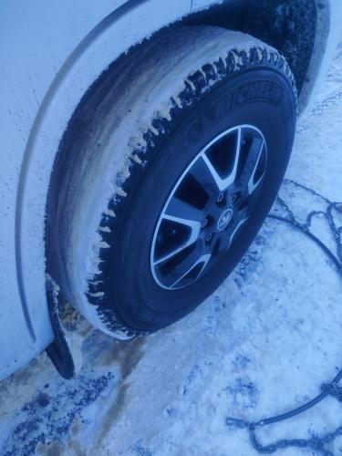

Faccio utilizzo molto invernale e poco estivo e le agilis M+S di primo equipaggiamento vanno in crisi troppo presto su fondo innevato... sono sempre con le catene in mano. Devo comuque ammettere che per essere delle semplici M+S non se la cavano malaccio.
Primo step provare se il compromesso di una buona all season sia accettabile, altrimenti opto per due treni: un estivo ed un invernale.

Si, le carrier che ho postato sono 4 stagioni (con montagnetta e fiocco di neve). Credo anche marcati M+S ma non ne sono sicuro. Faccio utilizzo molto invernale e poco estivo e le agilis M+S di primo equipaggiamento vanno
in crisi troppo presto su fondo innevato... sono sempre con le catene in mano. Devo comuque ammettere che per essere delle semplici M+S non se la cavano malaccio. Primo step provare se il compromesso di una buona all season sia accettabile, altrimenti opto per due treni: un estivo ed un invernale.
