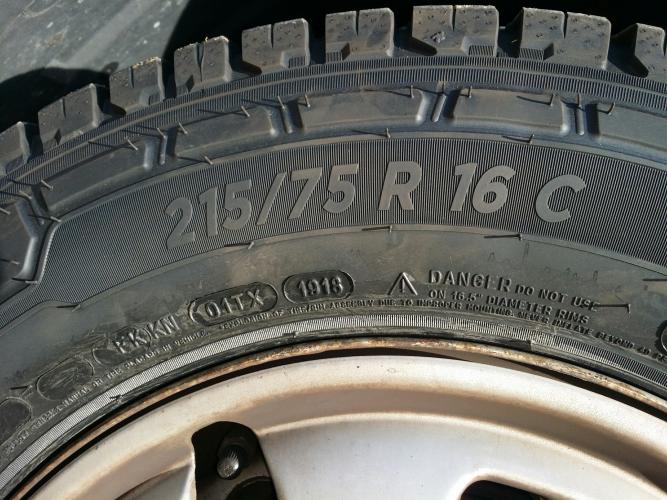

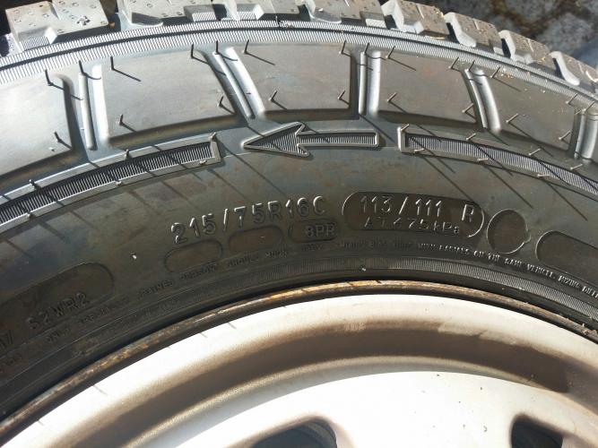

Ti confermo che la gomma da me acquistata è la seguente:
Michelin Agilis CrossClimate 215/75 R16C 113/111R
che hanno un indice di velocità superiore a quello indicato sul mio libretto (Q)
le trovi anche su gommadiretto
https://www.gommadiretto.it/cgi...
andrò a fare una foto anche dell'indice di carico e velocità impresso sullo pneumatico

Inserito il 09/07/2018 alle: 12:27:12
Come promesso ecco la foto del codice completo della gomma Michelin Agilis Crossclimate che ho montato sul camper:
