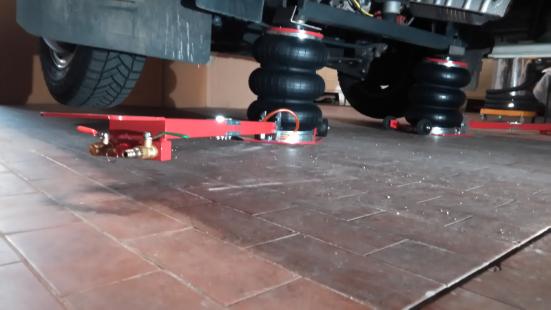

Inserito il 02/10/2023 alle: 09:27:37
Per questo , pur usando da sempre Michelin
con indice di carico superiore al richiesto
tendo da fermo il mezzo sollevato con 4 soffietti ad aria
Per alleggerire il carico sugli pneumatici e non caricare le sospensioni
E alle volte controllo il carico su ogni ruota con la bilancia specifica

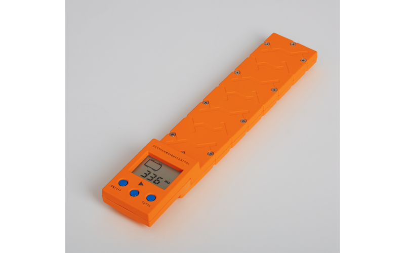

DESCRIZIONE DEL PRODOTTO
Con le bilance per roulotte e camper, il peso totale del veicolo può essere controllato sul posto. Determina il carico del peso laterale sinistro e destro.
Sicurezza e comportamento di guida sono così garantiti in modo ottimale.
Formato pratico. Funzionamento a batteria, 3 batterie micro da 1,5 V (non incluse). La versione per 1500 kg è adatta anche agli assi tandem. Intervallo di temperatura 0-50°C.

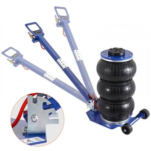

24/01/2008 10512
Inserito il 02/10/2023 alle: 20:18:19
In risposta al messaggio di Cobra73 del 02/10/2023 alle 16:53:40
Davvero, complimenti. Ma sono DIY oppure li hai presi già belli che pronti?
Eranio belle che pronti
da Vevor
https://www.vevor.it/cric-pneum...
