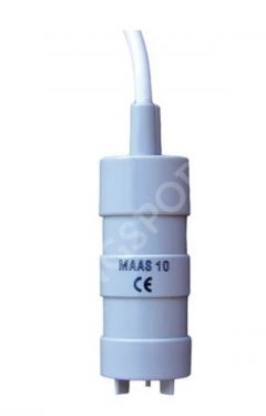

Cmq ho guardato anche la pompa (per la prima volta). E' una 10lt come immagine a seguire. Se la sostituissi con una da 12 o 18lt di portata faccio danni o miglioro la situazione?

Non ci dici quanto parte dalla batteria, 11,5 è troppo scarso.
Lascia stare la pompa, hai problemi di energia,.... linea, cablaggi, o batteria.
