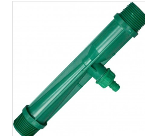

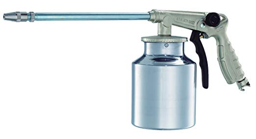

Per evitare di "ubriacarti" a succhiare
esiste un sistema VENTURI
o prendi la pistola della nafta e colleghi il pescante del serbatoio
al tubo o al rubinetto e con aria compressa inizia ad aspirare
