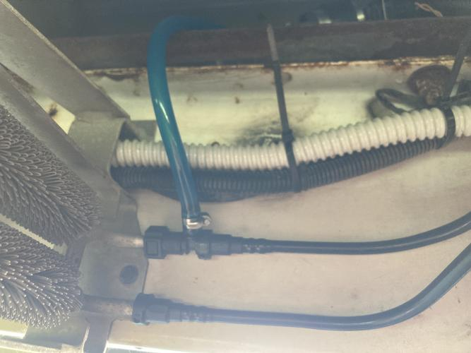

Non conosco il tuo mezzo, ma nel mio il tubo del ritorno ad un certo punto ha un innesto rapido.
Mi è bastato mettere un T rapido dello stesso tipo in serie a quello esistente.
Lavoro semplice da fare, lo puoi fare da solo.
Basta trovare il punto sul tubo di ritorno in cui hai l'innesto rapido.
Per di più non serve tagliare il tubo e il lavoro è totalmente reversibile in qualsiasi momento.

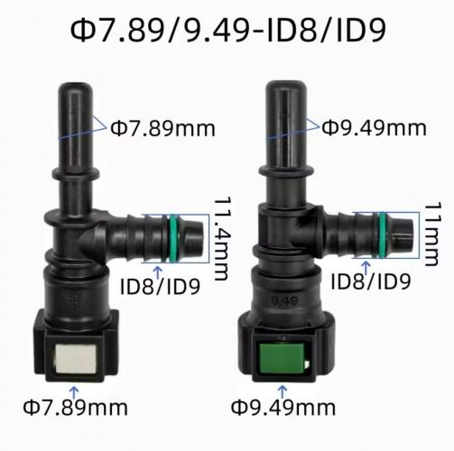

Unica cosa devi vedere il tipo di innesto rapido che utilizza il tuo mezzo e prenderne uno uguale, in rete si trovano di tutti i tipo.
La foto è un esempio preso in rete , ma identico al mio:
Costano poco, se non sei sicuro della misura ne puoi prendere 2 cosi vai sul sicuro.
Tiziano
Modificato da banoyo il 10/02/2026 alle 22:04:49

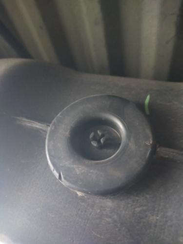

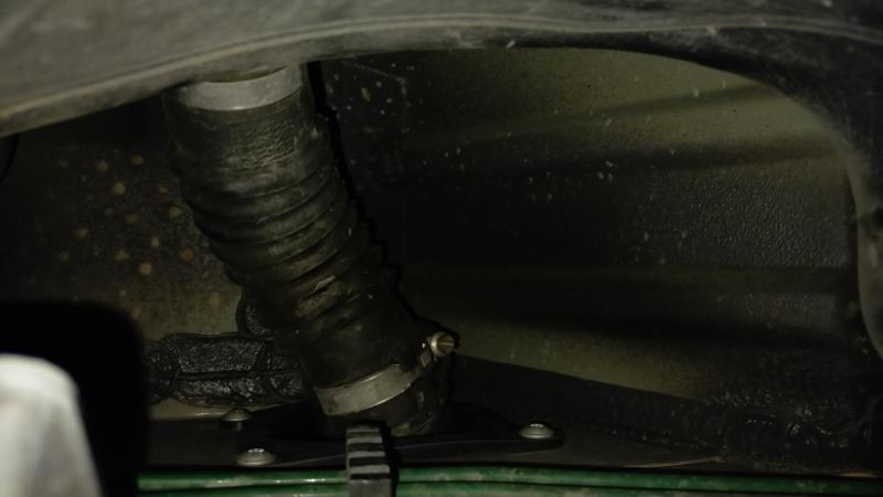

Ho guardato dappertutto non ho quei ganci
Io ho il tubo che arriva alla pompa manuale poi va al filtro del gasolio e poi alla pompa di iniezione
Il ritorno dice il meccanico che arriva al serbatoio ma no può pescare xchè non ha il tubo che entra nel serbatoio fino in fondo circa
Ho pensato di attaccarlo al tubo di rifornimento vicino al serbatoio oppure ad una specie di tappo che metto foto che rimane dietro al serbatoio forando e poi con appassita colla ma ho paura di un futuro perdite di gasolioIMG-20260211-WA0000.jpegIMG20260211093249(1).jpg

Forse tu hai la pompa del carburante classica
Io ho quella ad forma di un cilindro  e il ritorno non pesca. E il meccanico dice di no
